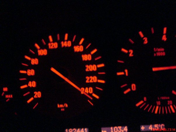

Конкретно. Машина на родных колесах. Японская, спидометр лежит (порядка 190 км/ч), на GPS около 170 км/ч. Прямолинейное движение без спусков и подъемов. Кто врет?

Конкретно. Машина на родных колесах. Японская, спидометр лежит (порядка 190 км/ч), на GPS около 170 км/ч. Прямолинейное движение без спусков и подъемов. Кто врет?Спидометр штука капризная, на большой скорости показания сильно зависят от диаметра резины, состояния покрышек и давляния в шинах.
Плюсь к этому сами производители немного завышают показания, чем больше скорость тем это становится заметнее.

Кто из них больше привирает?
ГПС точно, спидометр врет. Хотя опять же смотря какая программа в ГПС заложена. Может там заложено врать на 10 км/ч.
ГПС точно, спидометр врет. Хотя опять же ...Выкрутился!
