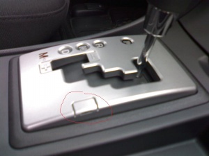

А кнопка там под пластмассинкой какой-нить не спрятана?...
На маздах тоже нету никакой кнопки - тупо ключик в ON , на тормоз ногой и переключается.

я конечно ценю, что тебе не лень дойти до машины и сфоткать. но причем тут мазда?
maxdreamer
Последний романтик
Мля, мой маленький друг
Дэн, да хоть запор... Может и там есть такая заглушка! У меня у бати на Шевроле тоже самое.
