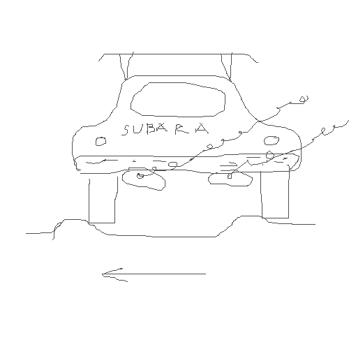

Домысливать неспособен сдецтва - неполенитесь - поддержите полемику!я даже картинку нарисовал![]()
а мыслить - полезно!
В общем при резком ускорении или торможении машину будет сильно тянуть влево, если она находится так, как изображено на иллюстрации. Дело все в ширине колес. Чем они шире - тем сильнее тянет, из за того, что тормозные усилия усилия относительно продольной оси автомобиля прилагаются на разных от неё расстояниях.
И?
1. На картинке ширина колеи авто соответствует ширине колеи дороги.
2. На картинке не колея, а наоборот - бортик.
3. Направление соскальзывания авто противоположно стрелке вообщето.
4. В объяснении нет никакой логики.
да нет на асфальте никакого соскальзывания
на картинке такая вот колея. мож не совсем удачная, но общее представление дает.
На картинке ширина колеи авто соответствует ширине колеи дороги.это самое опасное.
4. В объяснении нет никакой логики.вот ё-маё. вот поэтому я и не хотел сначала писать )))))) щас втянешься в дискуссию - утро наступит.
