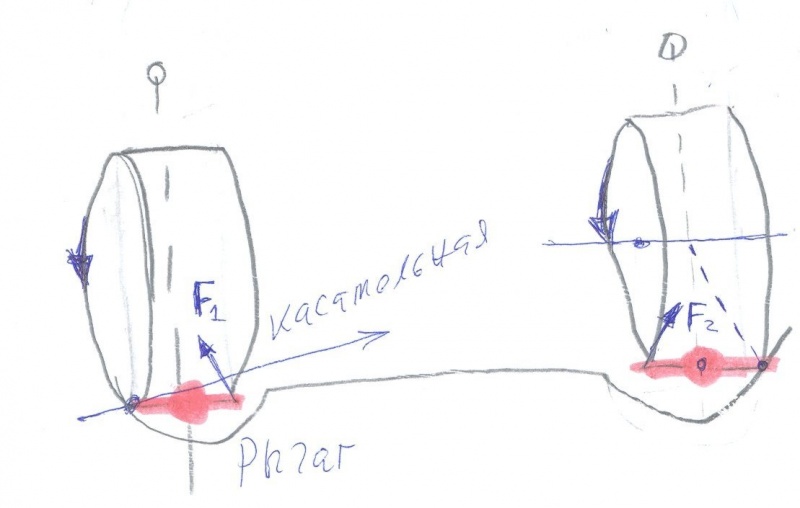

Измышления на рисунке.
Комменты
Силы F1 и F2 при "цеплянии" внешними краями направлены в одну сторону, если одинаковые то компенсируют друг друга. Если нет - состаётся небольшая выталкивающая сила.
При "цеплянии" внешиним и внутренним краями силы направлены в разные стороны и выталкивающая сила равна сумме сил.
Поскольку колея неровная, цепляния происходят
непредсказуемо и неравномерно.
В результате руль "ведёт" то вправо, то влево.
Комменты

Придумал грубое описание процесса:
"Закатыание/скатывание" здесь ни при чем.
Дело в вылете боковины колеса оносительно
оси рулёжки. Образно можно сравнить с катанием на весельной лодке: Если грести непосредственно под килем, иди близко к борту (каноэ) - почти никакого рысканья. При большо вылете весла, как в шлюпке нужна строгая синхронность гребков, в том числе и погружения в воду.
В случае колеи модель осложняется тем, что зацеплние может происходить как свнутренней, так и с внешней кромки колеи.

На картинке выше показаны вектора "выкручивающих" сил. Повторяю, что, на мой взгляд, эффект колеи не в том, что колесо выше или ниже в горизонтальной плосткости.Придумал грубое описание процесса:И как отсюда следует поворот в сторону увеличения высоты покрытия при жестком колесе? Да и вообще разница между мягкими и жесткими колесами?
Колёса с плоской подошвой (низкопрофильные)
вынуждены цеплять в колее только бортами.
"Круглоподошвенные" колёса, (полнопрофильные, диагональные), узкопрофильные "цепляют" близко к оси рулёжки, либо "широким фронтом" по обеим стронам колеи. Широкие колёса вообще едут по обоим "берегам" колеи.
На картинке выше показаны вектора "выкручивающих" сил. Повторяю, что, на мой взгляд, эффект колеи не в том, что колесо выше или ниже в горизонтальной плосткости.На картинке выше что-то не понятное нарисовано,особенно с учетом объяснений в том сообщении
И про "выше-ниже" вроде разговора нет.Колёса с плоской подошвой (низкопрофильные)это да, нужно смотреть на изменение плеча обката, это заметно вляет. Вобщем вроде разобрались, не просто скатывается под горку
