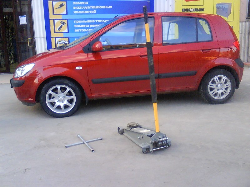

Кста, на фото диски - один в один ВСМПО (Сириус по-моему). "Дизайн" не устраивает?
Ну не совмещаются эти три параметра - красиво, надежно, недорого.Мой совет - пожертвовать первым и брать ковку на 14.
Но решать Вам.
Проверяли. Тот Гетц, который на фото. До 195/50 стояла 195/55.

Кста, на фото диски - один в один ВСМПО (Сириус по-моему). "Дизайн" не устраивает?На фото диски Паллада на 15.

Вот, вчера примерила.
Передние диски ковка ВСМПО на 15 резина 195/55.
Задние родное литьё на 14, резина 175/65
Какие на ваш взгляд лучше?
