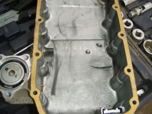

Доездился на убитых пружинах. Вчера поймал шишку точно посередке на перекрестке Немировича-Данченко - Станиславского. Масло с варика вылетело через дырку 5 см наверное в диаметре. Снизу слегка глянул - дырка посередке, из нее хлещет масло. Дотащил до дома на нейтрали, пока масло текло.
Сегодня снимаю поддон и смотрю чего там - обойдется заваркой или замена поддона, а может чего с корпусом варика было ...

Сегодня отдал варить поддон ...
На мегасе сварка аргоном - 2500 ценнег. Нашел вроде где дешевле. Не получится - закажу на экзисте.

Все заварил вчера.
Поставил. Протестил. Не бежит.
Заодно поменял оба фильтра в вариаторе.
Ну и плюс свежее масло.
Где варить - не варите мужики у этих наглых шиномотажников и там где сварка аргоном.
Мне на Ипподромской возле Мегаса залупили 2500 руб. Там ситуация простая: СТО и несколько шиномонтажек забирают на сварку заказы. И привозят к одному сварщику (который просто совмещает - работает только вечером) и он варит. Так что 2500 р - это из-за того что заказ прошел через 3-4 руки ...
Заварил в другом месте, где есть толковые сварщики за 500 руб. При том что это для них было очень много !
Пока езжу, тестим.
В планах все таки максимально увеличить дорожный просвет и думать насчет защиты днища.
