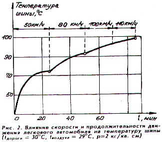

Обычно в работающей шине температура не превышает 70-80О С. Критическая температура в наиболее горячей точке, при которой шина разрушается, 120-125 градусов. С ростом температуры снижается сопротивление разрушению резины и корда, и падает прочность связи между отдельными деталями. Если прочность связи между протектором и брекером недостаточна, происходит отслоение протектора, как это можно видеть на некоторых шинах с бывшими в аварии Ford Explorer, показанных по телевизору. При иных ослабленных зонах разрушение может произойти в другом месте.с другой стороны: http://suvonline.narod.ru/suvonline/tyres/tyres/speed/speed.htm
Высокая температура понижает прочность материала шин, особенно в тех местах, которые были отремонтированы. Влияние скорости и продолжительности движения на температуру шины показано на рис.2. Согласно экспериментальным данным, температура протектора грузовых шин размером 220-508 с увеличением скорости качения с 50 до 80 км/ч повышается приблизительно на 20%. Такое же повышение температуры наблюдается у легковых шин 165 R13 при увеличении скорости качения с 80 до 120 км/ч.(рисунок смотри в аттаче)
Здесь показано, что температура покрышки легко достигает 100С уже при скорости около 120км/ч.
