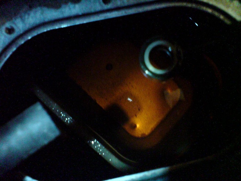

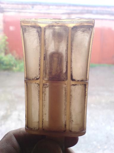

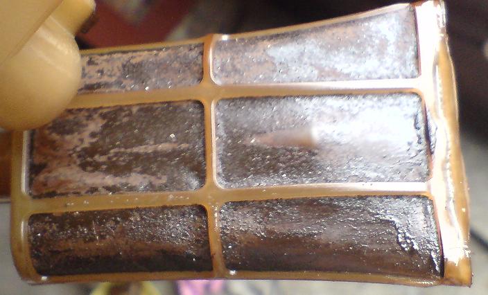

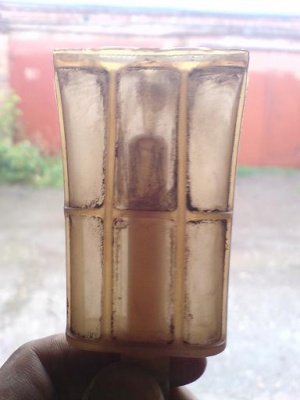

Вынимаю я топливный насос в сборе с топливным фильтром и что я вижу - Дэвид Блэйн скукожил заборную сетку,мало того ,он насцал в бак оранж содой. натурально,на дне бака,да что там на днена одну треть от имеющегося топлива(порядка 15-20 литров)бак заполнен ярко-оранжевой мутной гадостью.
Я откачал грамм триста этого содержимого со дна бака - вода оранжевого цвета с характерным запахом масляной краски.

Хозяйке продемонстрировали содержимое топливного бака и она приняла верное решение.
В итоге - промыт бак,заменен топливный насос и топливный фильтр,промыты инжекторы,заменены свечи и воздушный фильтр.

Считаю своим долгом уточнить - желто-оранжевую воду на дне бака я видел собственными глазами.
Утверждение что ЭТО случилось после заправки на АЗС Трансервис(находящейся в 20 метрах от моей работы) я передал вам со слов владелицы автомобиля.

Еще бывают ржавые бензобаки изнутри, и сетка бензонасоса постоянно обрастает шубой из ржавчины...
