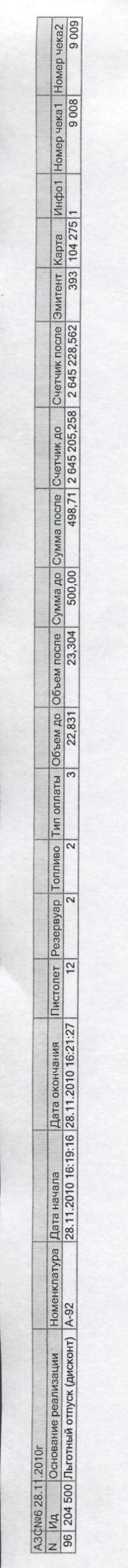

у нас 92й весь с Сургута, по ГОСТ 51866-2002, максимальное ДНП: 70-100 кПа класс F, смотрю в паспорт качества: Регуляр Евро-92 класс F, строка ДНП - фактическое значение 87, всё сходится

у нас 92й весь с Сургута, по ГОСТ 51866-2002, максимальное ДНП: 70-100 кПа класс F, смотрю в паспорт качества: Регуляр Евро-92 класс F, строка ДНП - фактическое значение 87, всё сходитсяМожно еще пожалуйста для 96 бензина.
