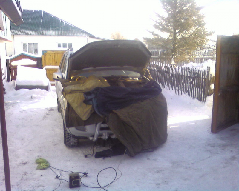

сегодня вернулся с алтая и тоже поделюсь некоторым приобретенным опытом, хотя за рулями уже долго.
1. проморгал аккум, он просто выстыл на трассе и к моменту включения автопрогрева после приезда крутить уже не смог. В дороге делал пару остановок минут на 10-15 с заведенным двигателем, но видимо мало. Картонки небыло... сейчас есть
Кстати возвращался уже с картонкой, ехал без остановок практически, аккум в порядке, значит помогает. В общем подзарядил на морозе - завелся, но это еще не все...
2. В результате реанимации аккума проморгал настройки автопрогрева, утром не завелась. С вечера было -35, утром столько же. Крутила, но не схватывала, а через пару попыток и крутить не могла, зарядка на морозе не помогала.

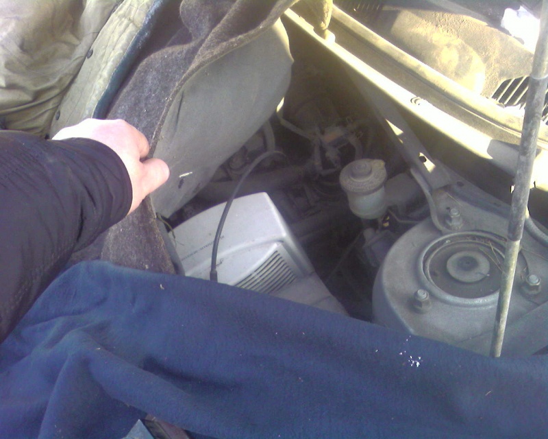

Что помогло: аккум в тазик с горячей водой, а в подкапотное поставил тепловентилятор (обычный бытовой, Витёк, 2 кВт), направил на двиг и накрыл шинелью, бушлатом и палаткой докучи, ессно дежурили у машины, чтобы пожар не проморгать
Через 40 минут машинка радостно завелась.
Выводы, картонка - рулит, а отогреть двиг в мороз можно бытовым тепловентилятором и довольно быстро. Двиг - 2 литра.
Фото действа прилагаю.
Кстати возвращался уже с картонкой, ехал без остановок практически, аккум в порядке, значит помогает. В общем подзарядил на морозе - завелся, но это еще не все... 2. В результате реанимации аккума проморгал настройки автопрогрева, утром не завелась. С вечера было -35, утром столько же. Крутила, но не схватывала, а через пару попыток и крутить не могла, зарядка на морозе не помогала.
