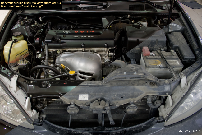

он что от этого лучше работать будет ... ну протру я его во время весенне-летней помывкипосмотрите как mr.cap отмывает моторный отсек. реально как новый. стоит в районе 1 рубля. http://www.mrcap.com.ua/img/clients/12_b.jpg

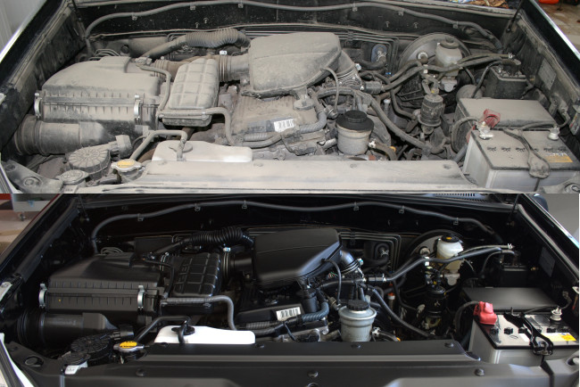

еще пример http://www.mrcap.com.ua/img/clients/58_b.jpg
посмотрите как mr.cap отмывает моторный отсек. реально как новый. стоит в районе 1 рубля. http://www.mrcap.com.ua/img/clients/12_b.jpgдеалется это так .... береться жидкость - пенка для двигла, удаления масел и т.д., полироль для пластика ... тряпочка, губка ... керхер (шланг с водой, ведро) часа 2-3 свободного времени хорошая погода и вытирается-моется ручками с усердием, вот только зачем? если только на продажу?
1000 можно потратить на более нужные вещи
