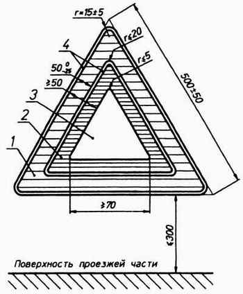

знак аварийной остановки по ГОСТ 2433-97.
Выдержка из указанного ГОСТа
7.1. Требования к форме и размерам знака 7.1.1 Форма и размеры треугольника (приложение В).
7.1.1.1. Теоретическая длина сторон треугольника должна быть (500+_50) мм.
7.1.1.2. Световозвращающие элементы должны располагаться на треугольнике вдоль его контура в виде полосы одинаковой ширины.
Номинальную ширину полосы выбирают в пределах от 25 до 50 мм.
7.1.1.3. Между наружным краем треугольника и световозвращающей полосой допускается наличие кромки шириной не более 5 мм, которая может быть и не красного цвета.
7.1.1.4. Световозвращающая полоса может быть сплошной или несплошной. В последнем случае видимая часть опоры должна быть красного цвета.
7.1.1.5. Флюоресцирующая поверхность должна прилегать к световозвращающим элементам. Она должна располагаться симметрично вдоль трёх сторон треугольника. В рабочем состоянии её поверхность должна быть не менее 315 кв.см. Однако между световозвращающей и флюоресцирующей поверхностями допускается наличие сплошной или несплошной кромки шириной не более 5 мм, которая может быть и не красного цвета.
7.1.1.6. Длина стороны полой части треугольника должна быть не менее 70 мм.
собсно на картинке цифры соответствуют следующим пунктам:
1 - красная световозвращающая полоса; 2 - красная флюоресцирующая часть (общая площадь не менее 315 см2); 3 - полая часть; 4 - кромка не обязательно красного цвета шириной не более 5 мм

Вот Фото осваровского знака. Освар - завод изготавливающий оптику на большинство нашемарок, ну так было во всяком случае +)
Ни каких лампочек сирен, фейерверков, сигнальных ракет и прочего бреда в нем встроено быть не должно =) Это пассивный метод извещения об какой либо аварии впереди. Активный это аварийная сигнализация которая применяется в купе со знаком, если на то есть техническая возможость.
