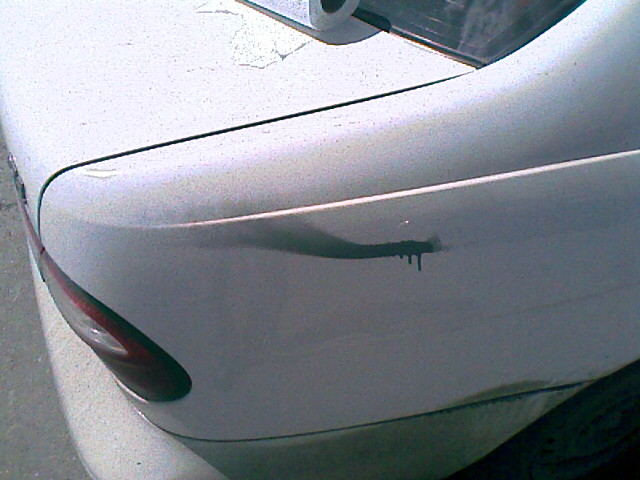

Народ, это полный ПЭ! Сегодня утром прыгаю в мафынк, еду по делам, и уже на месте, подходя к багажнику, обноруживаю вот ЭТО...вчера вечером 100% не было...былоли утром - не знаю. 2 варианта: ночью или в пути
Вот толи какаято скотина балуется, толи кто то за чтото помстить решил....ужос одним словом
ЗЫ: мафынк ночь простояла на своем привычном месте возле подъезда.Это место давно никто не занимает, ибо есть негласная договоренность что оно МОЁ.

может кто на маленьком матацЫкле проехал и пЩикнул из балончика красочкой на белый холст автомобиля...

Осенью оставил машину на ночь в академе, на ВЗ, в кармане парковочном, никому не мешал - разукрасили зад и правый борт. Оттер все с помощью пемолюкса порошкового, долго оттирал. Мелкотня скорее всего балуется.

Народ, это полный ПЭ! Сегодня утром прыгаю в мафынк, еду по делам, и уже на месте, подходя к багажнику, обноруживаю вот ЭТО...вчера вечером 100% не было...былоли утром - не знаю. 2 варианта: ночью или в путиСрочно покупай профан 5000,обрабатывай и тери,может спасет.Вот толи какаято скотина балуется, толи кто то за чтото помстить решил....ужос одним словом

А отмывалки мне уже везут аж несколько, позвонил, профан попросил прихватить, спс.

Краска с балончика обычно легко смывается любой растворяющей химией. Уайт-спирит, ацетон, очиститель битумных пятен и т д, только нужно смотреть чтобы лак не помутнел, где нибудь попробовать ан незаметном месте, если краска акрил без лака, то обычные растворители ее не берут, а вот эмаль балончика сотрут...
Отбой воздушной тревоги, ацетон спасет мир

Срочно покупай профан 5000,обрабатывай и тери,может спасет.А че его покупать? На любой нормальной мойке он в наличии. Только пятерка жестковата-она всеж больше диски например отчистить. Лучше попробовать двойкой или тройкой.
От ацентончика ЛКП мутнеет

ну, вроде не заметно )) вечерком помою какследует мафынк и порассматриваю
Мне на мойке оттерли, средством для удаления битума, а потом знакомый маляр машинкой для полировки прошолся. Следов не осталось.
Кометом или пемолюксом оттирается довольно легко, по крайней мере в моем случае так было.

Насколько я знаю, серия Профоам имеет градацию в сторону уменьшения. То есть например 2000 самый "злой". 3000 для обивки, а 5000 я даже в продаже не видел ))).

Оттерать пемолюксом очень не советую т.к.это образив-краска помутнеет.
Могу посоветовать как без ущерба дла краски можно удалять битум,тополинные почки и т.д,проверено не раз.Лично я оттираю очени мелкой образивной полиролью.
Отставить профаМ 3000. Есть спецсредство "для сводки графити" правда окло 500р. Леруа М.. Очень аккуратно и быстро надо пользоваться.

Народ, это полный ПЭ! Сегодня утром прыгаю в мафынк, еду по делам, и уже на месте, подходя к багажнику, обноруживаю вот ЭТО...вчера вечером 100% не было...былоли утром - не знаю. 2 варианта: ночью или в путигод назад было дела у жены такая же фигня толька закрасили фару зеленой краской оттерли подсолнечным масломВот толи какаято скотина балуется, толи кто то за чтото помстить решил....ужос одним словом
