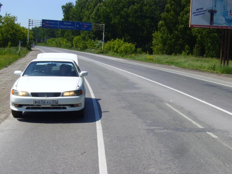

Ну и кстати по фоте не скажешь, что там меньше 3х метров ширина полосы. Ширина марка - 175см. Полтора марка там точно влезет, а это уже 2.6 метра. Думаю, что 3м там есть.
Так в прошлом году точно такую же чертили разметку, только вроде не везде."Прошлогодняя" размета прекрасно видна и находится именно там, где ей и положено быть по ГОСТ 52289-2004, выдержку из которого нам привел тут Дядя Вася - в 0.2м от края асфальтового покрытия, т.е. границы проезжей части дороги. Можно было либо обновить ее, либо не рисовать вообще, если поэкономить бы вздумали...

Знак стоит не скажу за сколько метров, но примерно на таком же расстоянии, что и знак движения по полосам на пл.Ленина, как ехать от Калинина
Не знаю каким он является, основным или предварительным
Но это уже проблема отсутствия знака, а не разметки
И не знаю, может конечно если бы не увидел знак, может быть что-то и причудилось бы мне, но там такая разметка уже давно (та, что из города), и у меня не возникает желания ехать по левой полосе на том перекрестке
Вобщем меня абсолютно ничего не удивило, вот
Не знаю каким он является, основным или предварительнымГОСТ, надеюсь, прочел? Там требуется установка как основного, так и, в случае 3-х и более полос вне населенного пункта, предварительного. Где он?
Разметку наносят на расстоянии 0,1-0,2 м от кромки проезжей части без укрепленной полосы как со стороны обочины, так и со стороны разделительной полосы.Какого фига разметка 1.2.1 находится минимум в 1,75 от края проезжей части (Марк полностью вместился - см.фото)??
Вобщем меня абсолютно ничего не удивило, вотТ.е. все нормально типа, да? Я ситуацию привел, из-за которой мне пришлось уворачиваться от ТС слева. Создана она была именно бестолковой расстановкой знаков и отрисовки разметки...
И не знаю, может конечно если бы не увидел знак, может быть что-то и причудилось бы мне, но там такая разметка уже давно (та, что из города)Разметка/знаки должны быть одинаково понятны как водителям, не по одному разу проехавшим по этой дороге, так и тем, кто впервые тут едет...
Про знак - еще раз говорю, его отсутствие - другая проблема, скажи мастеру, мож и поставит ))
Я не шибко смотрел, был ли там второй, но раз говоришь, что нет - поверю
На счет обочины
На счет разметки, ничего сверхъестественного нету. Если видишь знак - сразу понимаешь и разметку. И понимаешь, что левая полоса ТОЛЬКО для поворота налево. То, что в тебя там чуть не въехал - идиот, не смотри на знаки/разметку.
А если не увидел знак из-за отсутствия дублирующего - опять же проблема со знаком, тут я не спорю, ГОСТ этот не читал, но тебе доверяю
ИМХО, идиотов много. Тем, кто не следит за знаками/разметкой, по барабану, как ехать
А те, кто следит, поймут как надо ехать, ничего сложного нет. К тому же таких поворотов 3, два еще дальше, аналогично. Только там по две полосы, знак один, но так же, не повернул с левой полосы - ушел на встречку
На счет обочины
"Обочина" - элемент дороги, примыкающий непосредственно к проезжей части на одном уровне с ней, отличающийся типом покрытия или выделенный с помощью разметки 1.2.1 либо 1.2.2, используемый для движения, остановки и стоянки в соответствии с ПравиламиНе вижу никаких препятствий считать начало обочины 0.2 от разметки. Надеюсь обочиной считается не только там, где кончился асфальт
Не вижу никаких препятствий считать начало обочины 0.2 от разметки. Надеюсь обочиной считается не только там, где кончился асфальт"Препятствием" является уже процитированное мною из ГОСТ выше. Или будем делать асфальтовую проезжую часть шириной метров на 20, а разметку рисовать где вздумается? В рассматриваемом случае - все именно так - как вздумалось... И еще - разметка рисуется в 0.1-0.2м от обочины, а не обочина считается в 0.1-0.2м от разметки. А то сейчас на пл.Ленина обочина обнаружится вдруг...
Обочиной как раз и считается та часть дороги, где кончился асфальт и есть другое. отличное от него покрытие. На дороге между проезжей частью и обочиной еще может быть укрепительная полоса (обычно бетонная, за Уралом бывает), но в данном случае ее нет...
