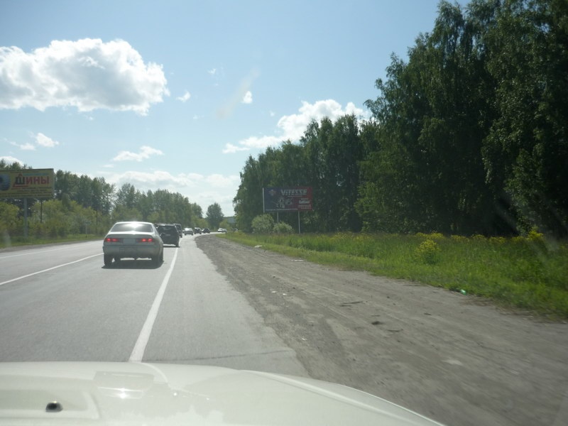

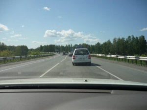

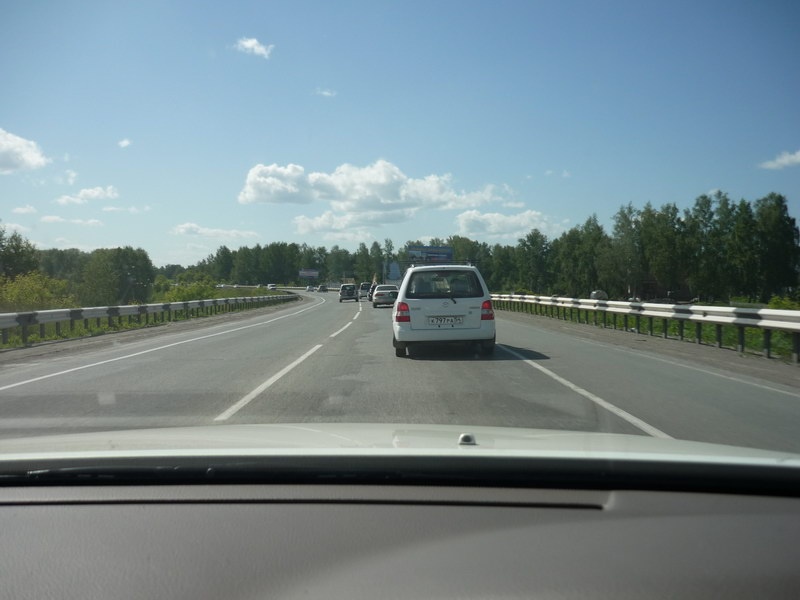

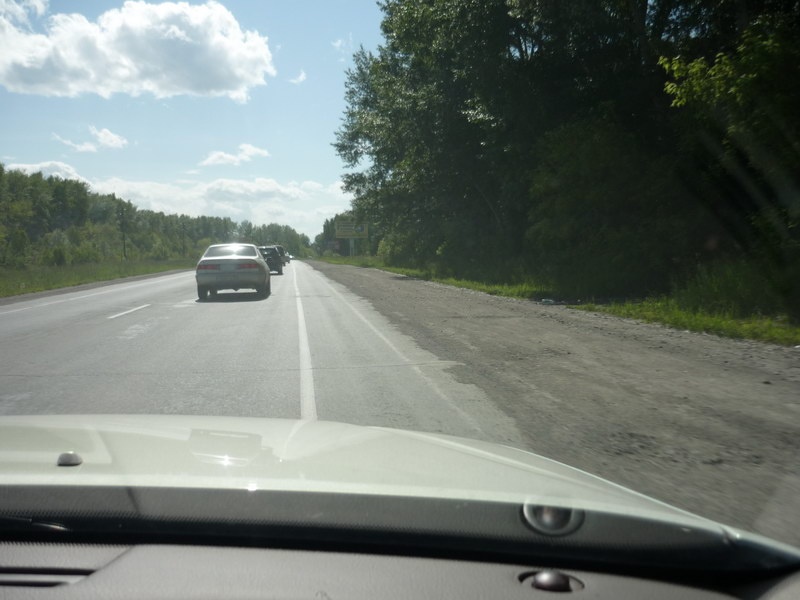

ФОТООТЧЕТ для Master
и всех кто не понимает, о чем спор и волокита.
Ехал в воскресенье, около 16-00.
Скорость на момент съемки около 40-50 км/ч потому что обгон там это событие, хотя и обгонял несколько раз, но все равно ОЧЕНЬ И ОЧЕНЬ МАЛО МЕСТА. Вы в Барнаул ездили ? Там сделан РЕВЕРСИВНЫЙ обгон, то одна сторона обгоняет то другая, все идеально, зачем так сделали у нас я так и не понял.
На фото видна старая разметка зачем ее сместили сейчас к центру я не понял до сих пор.
ФОТООТЧЕТ для MasterНичуть не защищая дорожников, скажу что в прошлом году со старой разметкой в 16-17 часов средняя скорость потока так же была в районе 40 км от самого Раздольного и до поста...
