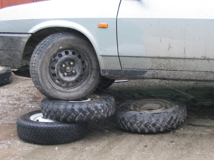

Кстати как резинка по проходимости, из первых рук?
rider_nsk_ru
Видимо что-то такое в итоге всех ухищрений и должно получится. Нет ли инфы сколько в данном случае получился просвет?

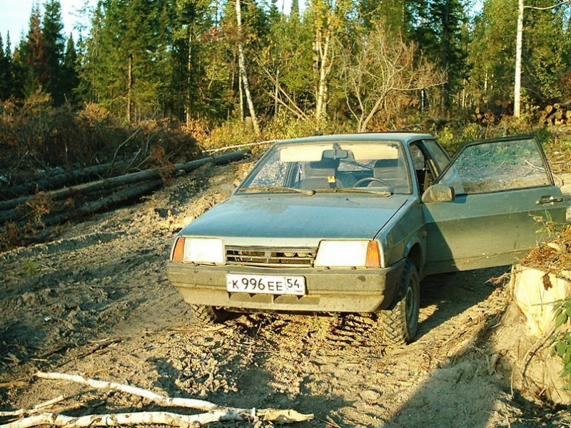

Опять теория ? Без фактов ?
Форик который лифтованый не должен был ездить - ездит !
Калдину которую я видел ездит - ездит !
Вон и у пси сканера сделано почти так же.

Тупо взять эти колеса - кордиант или омскшина и померить в арки. Т.е. лифтовать до того момента, пока эти колеса не будут ничего шоркать. И мне кажется что много не надо будет - можно ограничиться самыми высокими пружинами и проставками простыми.
А сочетание зубастых колес + полнгого привода тойоты + ехать вдумчиво по бездорожью - лазить будет не хуже нивы.

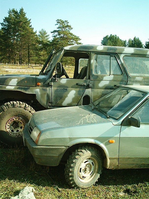

shipovnik
Над 215 калдинкой не эксперементировал, а вот 195 мучаем потихоьку.
Поэтому выскажу ИМХО:
Свежие пружины, стойки + проставки в 2 см, + зубатая резина + нормальная прокладка между рулем и сиденьем = вполне приличная проходимость.
5 см проставки по моему мнению - слишком жестоко для нее.

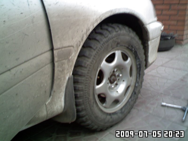

rider_nsk_ru
Калда 215 тоже вэдовая, если кто не в курсе.
Насчет лазить не хуже нивы - по прямой еще может быть, но вот как начнутся спуски-подъемы... Свесы, увы и ах, великоваты.
Горюныч, вы бы чего позитивного да по теме написали, я же вас спрашивал - как резинка эта по грязи?
А то то сломается, то поищите другую. Я готов чинить сломавшееся. Плюс все эти "улучшайзеры" только на поездку, потом все снимается, в т.ч. резина.
В общем намечаются следующие пункты в приподнятие:
1) Снятие бамперов
2) Проставки 4 см (компромисс)
3) Пружины - замена, по состоянию (стойки новые)
4) Резина cordiant off road 205 70 15 - надеюсь пролезет по ширине в арки т.к. gain к родной резине 36мм радиуса
5) Стабы - на съезде с дороги скрутить (имеются в виду стабы в сборе или достаточно открутить линки и зафиксировать стабы?)
6) Защита картера и коробки
7) Что-нить еще?
Да, и конечно аккуратность по трассе еще никто не отменял

Эти колёсики похоже Луазовская "ёлка" r13
Раньше на барахолке были.

Да, Артём. На фотографии это М-86 145/100-R13.

Одна передача пониженная. У фориков тоже нет понижающего ряда. Только одна передача, если правильно понимаю.Понижайщий ряд в раздатке или одна передача пониженная ?...Блин субаре завидую - у них раздатка с понижайкой ...
Ты бы ещё назвал Honda Civic Shuttle внедорожником... и тоже позавидовал бы... ибо пониженная у него есть!
З.Ы. А вообще, господа, вы - ИЗВРАЩЕНЦЫ!!!!!!!!!
как на серьезных джипах 3 положения: 2Н, 4H, 4L.Одна передача пониженная. У фориков тоже нет понижающего ряда. Только одна передача, если правильно понимаю.Понижайщий ряд в раздатке или одна передача пониженная ?...Блин субаре завидую - у них раздатка с понижайкой ...
Врубил 4L - и у тебя все передачи едут в 2 раза медленнее.
Мне бы самое то
Тока это было на субару леоне.
На фориках наверное так же. не присматривался

Луазовские колёсы за 500км вытрясут всю душу и подвеску :+)
Psy-Scanner
угу
, этъ точно.
зато какой кайф будет заехать куда-нить побуксовать
, не зря жеж ставить такие колеса просто так
А если серьезно - они ведь очень узкие для легковушки. Для Луаза самое то с его маленькой массой и высоким клиренсом.
, этъ точно.зато какой кайф будет заехать куда-нить побуксовать
.А если серьезно - они ведь очень узкие для легковушки. Для Луаза самое то с его маленькой массой и высоким клиренсом.

Резина куплена. Как ни странно, но даже без проставок резина задевает только подкрылок над брызговиком (стоя на месте), и то только при повороте руля. Понятно что при отработке кочек без проставок в поворотах может достать кромку крыла, но тем не менее!
Купил в Барнауле, в Нске нету, да и дешевле там.

А какую именно модель ?
Есть фотки как встают ?
rider_nsk_ru
Фотка есть, скоро выложу.
Cordiant off-road 205/70/15
Gorunuch
купил в смысле офф роад кордиант?
на калдину всатвли ?
представляю калдину на них ... реально они 205/75
