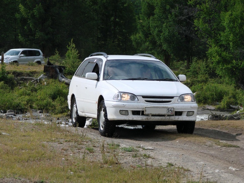

Обещанная фотка. Машина без проставок еще.как и предполагалось - все влезло.
Клево.
Теперь затестить как ведет себя на ней в грязи
Думаю теперь проходимость калдины ограничена только просветом

rider_nsk_ru
Наконец дошли руки до фотки. Конечно просвет не бог весть что, но везде где проезжали стоковые салонный прадик и американский сурф, проблем не имел. Более токо, сурф после меня в колее камни хватал

Перед поездкой поставил новые стойки спереди - живые до сих пор, ездил этой зимой каждый день. По приезду сразу колеса снял - а зачем на них в городе ездить, покупал их токо для поездки, у меня есть нормальная летняя резина. Качал 2, ехал с комфортом
чего не получил бы ни на ниве ни на уазике.
И, как я писал, плевать мне на ремонт ходовки после подобной поездки. Не обломался бы и вкруг сменить за такой экспириенс и впечатления. Но вот блин - ничо не сломалось, пока
Планировал снимать бампера по жесткому внедорожью - не пришлось
Везде проходил своим ходом, чему рад. Даже несколько раз форсировал алтайские каменистые речки с водой до середины двери (правда, открывал воздухозаборник для этого).
чего не получил бы ни на ниве ни на уазике.И, как я писал, плевать мне на ремонт ходовки после подобной поездки. Не обломался бы и вкруг сменить за такой экспириенс и впечатления. Но вот блин - ничо не сломалось, пока
Везде проходил своим ходом, чему рад. Даже несколько раз форсировал алтайские каменистые речки с водой до середины двери (правда, открывал воздухозаборник для этого).Сейчас читают

rider_nsk_ru
Поставил проставки толи 4 толи 3.5 см, но это под стойку, соот-но машина поднялась выше чем на 4 см, т.к. стойка подходит к нижнему рычагу не совсем рядом со ступицей. Плюс поставил колеса, описанные выше, еще +4см радиуса. Плюс резиновые проставки в задние стойки еще 1.5 см чтобы выравнять загруженную опу. Сток просвет 155 (вроде), в идеале должно было получица чтото около 23.
Машина в управляемости на обычной резине не потеряла. Моста сзади нет - независимая.
Про пузотер - неактуально. Теперь нет. Плюсом вэдовость.
Писал же - жыпа пока нет, нива сорвалась, да и не жалко как оказалось.

rider_nsk_ru
Ты как в первый раз в поездку - я же обычно не в одну машину еду, да и инструменты с собой имеются
Надо будет можно хоть полмашины разобрать.
Против диагоналки хочу поставить в задний редуктор ЛСД как на ГТ(Т)ой калдине. Плюс заменить вискарь на электромуфту как на Гайках-Ипсах.
Кстати если кто знает - эта электромуфта при ненажатой кнопке работает ли как вискарь - подключается ли при пробуксовке или нет?

Сломается - сменю, признаков нет пока. Более того, королла товарища ездит на даже более высоких проставках уже 7 лет - привода не менял. Эта королла была в гораздо более тяжелых дорожных передрягах чем мы этим летом.
