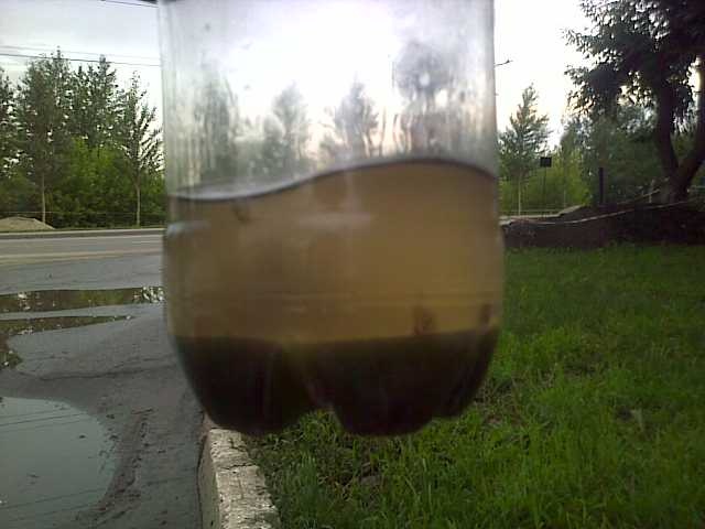

Друг заправил при почьти пустом баке полный. Отехал 10 м машина заглохла. Подьехал позвонил меганику сказали снять обратный шланг с топливной рейки. Завелась при снятом. Тот бенз который сливался набрали в баночьку. Фотка прилогается.
Это было на лукойле на выезде в сторону оби.
Что делать?
Щейчас стоим там.
Что делать?
Щейчас стоим там.

Сделали контрольный слив с бака и с колонки в 2 экземплярах с 4 подписями 2 наших 2 лукойла. Половина у них осталась половина у нас. Все опечатанны
Перез контрольным сливом машина час работала на холостых.
В сливе такаяже бяка только меньше и светлей. Но ее достаточьно.

Машина смогла проехать своим ходом 3 км встали.
Сли с обратки бенз. Опять 30 процентов жижи. Из мотора начались металические щелчьки
В сторону оби на ваезде.

Может это быть иза того что в баке до этого был плохой бенз?
Странной субстанции что тяжелей бензина только мы слили суммарно на пол литра
Нет, чудес не бывает.
"Неведомо откуда" мог взятся только конденсат, но не в таких количиствах.
У меня была подобная ситуация, машина старая 1984 года, начал замечать что очень часто засоряется карбюратор, приходилось постоянно, чуть не раз в неделю его чистить. Грешил на заправку, пробовал заправляться в разных местах.
Потом решил заглянуть в бак что там творится.
В итоге получилось что 5 литровая бутыль набралась как раз чего-то очень похожего на первое фото, следующая бутыль оказалась чуть посветлее, и третья уже нормальный бенз.
Так что если при контрольных сливах с колонки бенз нормальный был, скорее всего это в баке дрянь на дне собралась.

А что скажут гуру?Вероятность такого чуть меньше чем невозможно.
Топливозаборная сетка стоит в самой нижней части топливного бака , следовательно все тяжелые фракции из тех что плещутся в баке попадают в насос первыми.

Вероятность такого чуть меньше чем невозможно.Удивительное дело, но я сам лично на моей машине видел как это возможно
Повторюсь, с моей машины с бака, открутив пробку снизу, слили 5 литров совсем уж дряни мутной, там разве что веток и листьев не было, ещё 5 литров чего-то отдаленно похожего на бензин, и только следующие 5 литров были уже бензином.
