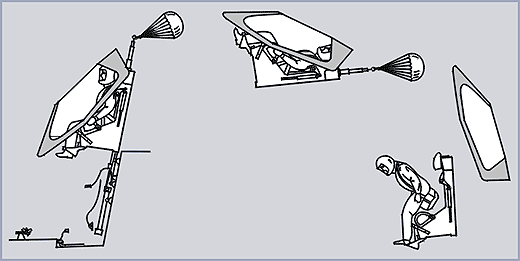

- плотно прижаться спиной к спинке сиденья;
- застопорить привязные ремни;
- поставить ноги на ножные упоры;
- упереться ногами в ножные упоры, выпрямить спину и прижать ее к спинке сиденья. Плотно прижать голову к заголовнику. Левой рукой взяться за шторку;
- взяться обеими руками за шторку, плотно закрыть рот и глаза, напрячь мышцы всего тела и энергично потянуть шторку вниз; при этом в первой половине хода шторки сбрасывается подвижная часть фонаря и выдергивается предохранитель стреляющего механизма катапультной установки, во второй половине хода шторки происходит катапультирование (выстрел).
