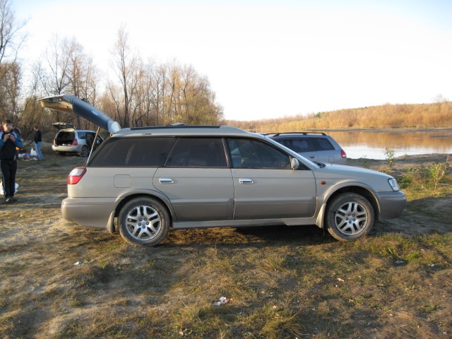

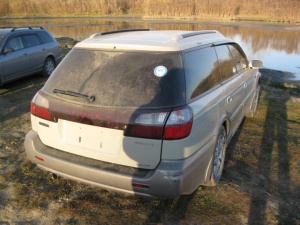

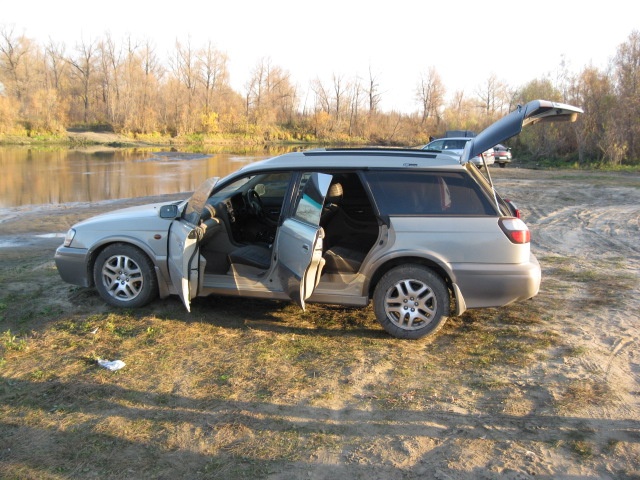

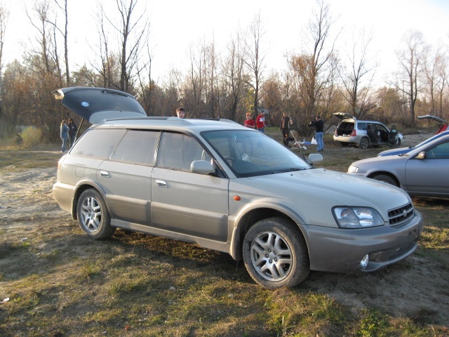

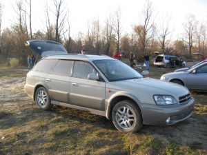

Ну в общем взял я Ланка. Своих фоток пока нет, но вот с дрома http://auto.drom.ru/?id=3035296
Вроде ничего так, по удобству как Б4, а по клиренсу как Форик. В общем доволен.

Я смотрю, у тебя шторка подстаканника сломана на туннеле - это у них болезнь :-)
Еще посмотри шторку зеркала на пассажирском козырьке :-)
