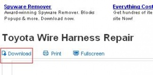

Документ ценный на самом деле, есть партнамберы: 5$, и экзист привозит вам новый коннектор
Документ ценный на самом деле, есть партнамберы: 5$, и экзист привозит вам новый коннекторА скачать его есть возможность?![]()
Нет. После прочтения сжечьНу чо ты смеесси? Яб вот на бук залил и потом бы почитал, а инет не везде есть.![]()
Вов, думаешь сцылко слева вверху, которое Download называется - злобные чебураторы придумали ?
Даунлоад-слово поповское(с) Глеб Жеглов.
