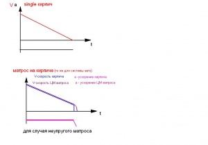

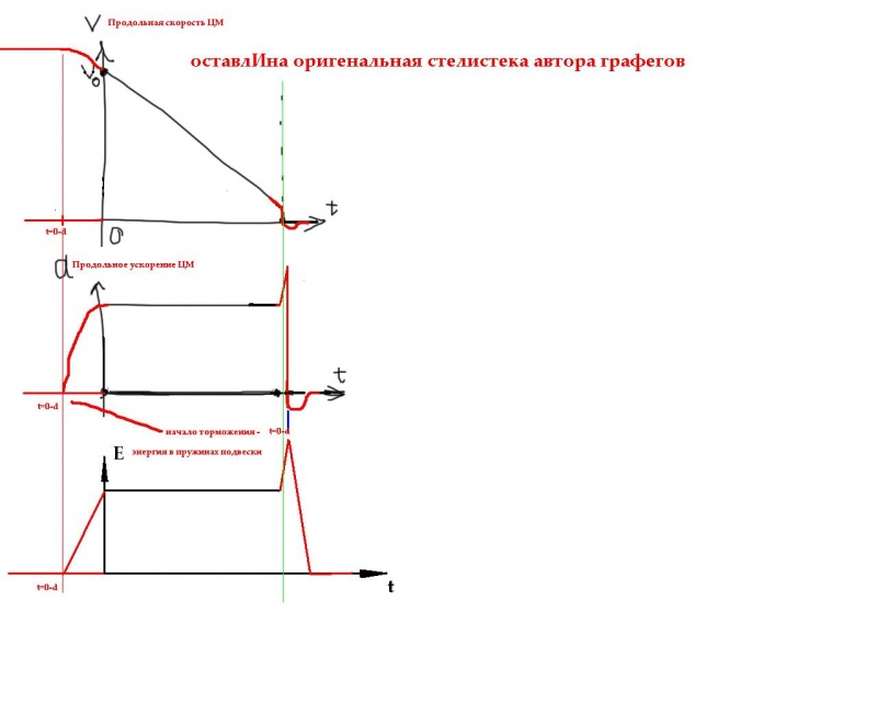

что такое обрыв в графике ускорения?это ещё с какой радости? разрыв в графике ускорения никаких плохих последствий не имеет. это скорость не может иметь разрывов - возникает дельта-функционный скачок ускорения.не может машина иметь дискретные ускорения. иначе бы производители лобовиков в космос с семьями на выходные бы летали.
короче, для наглядности вышеизложенного прикладываю картинку с графиками скорости и ускорения, каковые они есть, если жать на педаль с постоянным усилием. можно я не буду оговариваться, что это модель? но модель хорошая, по крайней мере на том примитивном уровне, на котором мы обсуждаем проблему - это зашибись как хорошо описывает процесс.
Нифига не поэтому,хорошо, что не настаиваете, ибо это чепуха, причём полнейшая. то, о чём вы говорите - не срабатывает, если тело движется, а потом останавливается. а вот когда наоборот, надо сдёрнуть покоящееся тело - то да, нужно приложить усилие большее, чем сила трения скольжения.

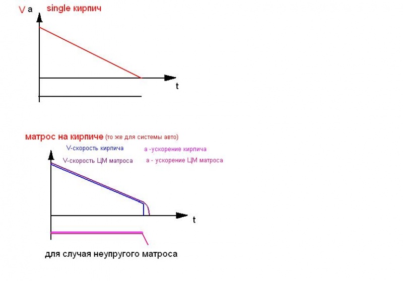

картинка занятная. то есть в какой-то момент времени скорость у нас равна нулю, а ускорение нет?
допускаю небольшие неточности, сильно не грелся.
считаем что аммо у нас останавливают авто за один "качек" )) иначе бы была в конце графЕГов бесконечная осцилляция..
вот в тот "ейно-самый" момент когда скорость на первом графЕГе падает в ноль, кузов вращается вокруг поперечной оси проходящей церез ЦМ "вперед"...
а когда скорость идет в минус - он вращается "назад".
ЗЫ, конечно не до пунктика, но примерно так.

картинка занятная. то есть в какой-то момент времени скорость у нас равна нулю, а ускорение нет?ну и что вам кажется парадоксальным? например, если вы бросите кирпич в небо, то получите абсолютно аналогичный "парадокс", рано или поздно
Работает, и именно из-за того что есть подвеска.подвеска не в кассе. можно выкинуть её из рассмотрения. читай пост выше.
Образование в студию...фф нгу.
проглоти вот этоне хочу. графики подправлены под вашу теорию, которая не имеет места на практике.

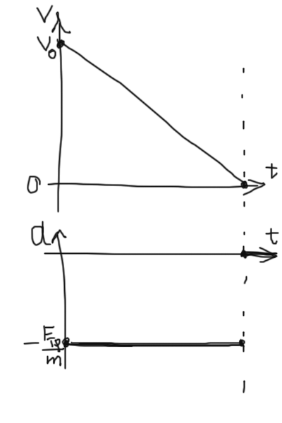

Уже третий раз объясняю, сам уже понял...долго всматривался в ваши картинки и понял, чего вы так возбуждаетесь. вас беспокоит сохранение энергии, де, пока идёт торможение, подвеска сжата и в ней запасена энергия. угу, так и есть. но нас волнует не энергия, а импульс. ему начхать на запасы энергии в пружинах.
вот, придумал специально для вас упрощённую задачу: по столу скользит кирпич, с начальной скоростью V0. коэффициент трения известен. вопрос: почувствует ли матрос толчок в момент остановки?
то же самое, что с машиной, просто исключена подвеска.
ответ (правильный): да.
дополнительное задание: нарисуйте графики скорости и ускорения. (5-й класс, вторая четверть...)

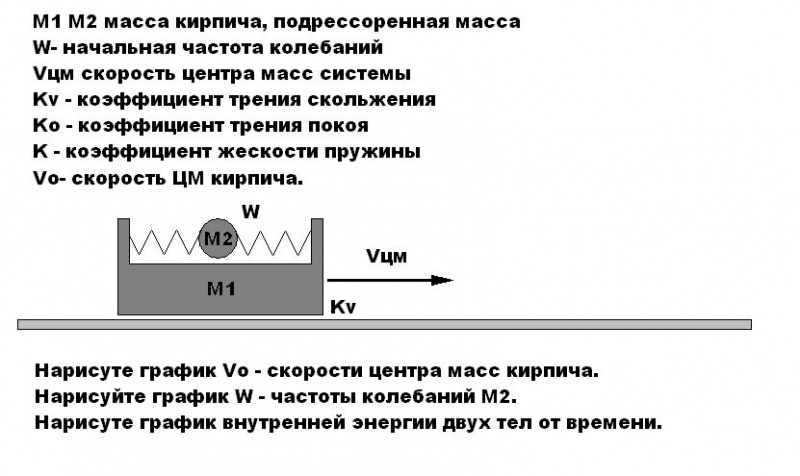

На картинке почти точная формулировка задачи.
Кто не согласен критикуйте, будем думать.
Можно начинать давать ответы.
внутренняя энергия будет только у пружин?
Наверное стоит немного априори заложить о соотношении масс. Если кирпич-это авто, а m2-это водитель, то тогда пружинки имхо не там нарисованны,
а если m2- это авто, то m1 что такое? Пояснения в студию! Не все же на лету схватывают, я, например, тупой
Не предлагая решение, голосую за то, что k0-сила трения покоя м/у кирпичом и столом в ответ не входит!

Тем не менее в формулировке абсолютно точно сказано - подрессоренная масса.
Ты рассмотри задачу, и все поймешь.
Я со своей стороны уже не говорю ответ. Просто пытаюсь четко сформулировать проблему.
