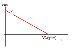

Прочитал про подрессоренную массу. Так понял, что m1 -- это, соответсвенно неподрессоренная масса (то есть m1 < m2, но не суть важно.)
Однако даже без этого:
Решаем в два этапа,
1. рисуем график до момента остановки m1 (V1=0).
Торможение за счечт силы трения:
Fтр=-(m1+m2)*g*kv
ускорение g*kv
Моммент остановки m1: t0=V0/(g*kv)
При этом m2 останавливается с таким же ускорением, но за счет сжатия пружины, следовательно сила пружины Fупруг=-m2*g*kv
(Не супер сложное задаение
см. Рис.
Если считать что колебаний m2 относительно m1 нет. На практике это не так, может из-за этого происходит кивок, про который ты говоришь)
2. Дальше по-сложнее. В момент времени t0 пружина действует на m2 с силой Fупр=-m2*g*kv.
При произвольных kv, k0, m1, m2 и тд могут происходить всякие гадости: типа качания m1 при небольших смещениях m2 и тд.
Однако в данном случае
Теорема gy:
смещение m1 после остановки не происходит.
Доказательство:
После остановки m1 и m2 в момент t0 на m1 начинает действовать сила трения покоя, которая компенсирует силу напряжения пружины Fупр, но ее абсолютное значение не может быть больше Fтрмакс=k0*(m1+m2)*g. (см. 6-7 класс )
Так как k0>kv, а сила Fупр =-m2*g*kv*cos(w*(t-t0)),
(см. 9-10 класс)
то смещение m1 произойдет при условии, что амплитуда Fупр привысит максимальную силу трения:
m2*g*kv > Fтрмакс
или m2*g*kv > k0*(m1+m2)*g
Откудава получаем что m2/(m1+m2) > k0/kv
Но, поскольку m2/(m1+m2) <1, а k0/kv > 1, то
предположение m2*g*kv > Fтрмакс неверно. Теорема доказана.
3. Так как m1 не двигается, то легко
Рисуем график движения m2 при t>t0:
V2=-(m2*g*kv*w/k) *sin(w*(t-t0))
тут у меня изобразительное исскуксство страдает, тем более реально машина не качается долго, раз 5 если это БМП:)
Как то так.
И, прошу заметить, k0 не входит!
Решаем в два этапа,
Fтр=-(m1+m2)*g*kv
ускорение g*kv
см. Рис.Если считать что колебаний m2 относительно m1 нет. На практике это не так, может из-за этого происходит кивок, про который ты говоришь)
Теорема gy:
Доказательство:
(см. 9-10 класс)
m2*g*kv > Fтрмакс
Как то так.

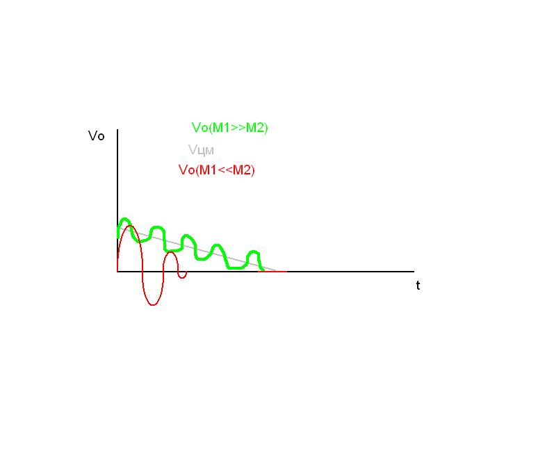

Саш, уже первый график не правильный.
Равномерная Vo.
Равномерная Vo.
Леха, Эта только до момента t0. Ты таки имеешь ввиту колебания m2 относительно m1? да, эту басню я сократил:) Тем более твоя картинка не имеет отношения к автомобилю, если не вводить систему пружинок и колебаний по высоте, которые связаны с вращением авто по тангажу.
Суть не меняется, ЦМ колеблется.
А сократил ты суть проблемы.
По честному нарисуй скорость М1 во времени.

критикую:
так не делается. Обозначений нет, еще и V0 меняется хотя это константа по усл.ю задачи.
И почему частоты разные? Ты уже ввел вторую пружину? Как?
Кружок рисования мля
Короче не понял что где
ААААААААА! Прикол! Едет машина тут у нее колеса остановились, а машина едет дальше! Потом колеса начинают колебаться вокруг машины с амплитудой так метров 50! За картинку зачет!
Vo падает, ведь есть сила трения.
Или ты уже поменял условия задачи ?
ААААААААА! Прикол! Едет машина тут у нее колеса остановились, а машина едет дальше! Потом колеса начинают колебаться вокруг машины с амплитудой так метров 50! За картинку зачет!Согласен, вот это и есть прикол, тот самый, колеса останавливаются раньше авто )
И там нет "за 50 метров".
Тебе лень по честному подумать над задачей, зачем тогда тут высказываться ?
Или рисуй по честному график Vo, или не делай никаких предположений.
Ссори, я считал V0 начальная скорость цм.
Условия не менял.

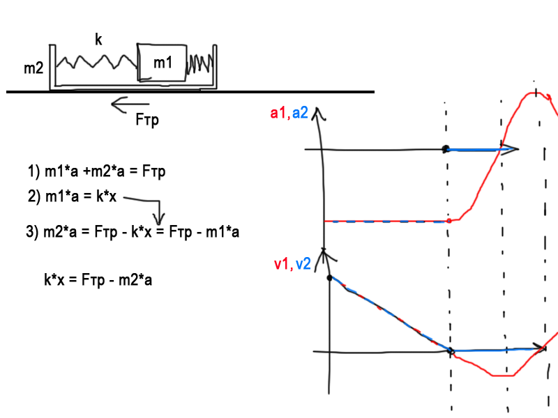

На картинке почти точная формулировка задачи.к сожалению, по-прежнему некогда. я ещё вернусь к задаче, надеюсь...
вкратце: я отказываюсь от двух основных своих постулатов. 1) "экстракивок" вперёд, в окончательной фазе торможения. всю субботу тормозил контролируемо (выяснилось, конечно, что бездумно - всегда приотпускаю тормоз в момент остановки) - нет никакого кивка. нету. мож у меня машина неедед, не знаю. кивка нет. допускаю, что есть субъективный обман сознания(?) 2) то чего я говорил, де, обрыв в графике ускорения (а он существует) - причина экстракивка - бред собачий. любые кивки - это сила, а сила - есть ускорение нашей неинерциальной системы отсчёта. поэтому если есть экстракивок вперёд - значит есть экстраускорение (вернее, экстраторможение). а вот от своих слов, что "залипание" силы трения покоя не работает при остановке - не отказываюсь!
пока всё.
p.s. про формализацию задачи а-ля ваша постановка: кирпич на кирпиче с пружинкой - это правильно, тож хотел предложить.
p.p.s. этот же кирпич с пружинкой надо использовать для экспериментальных измерений всех кивков, имеющихся при торможении. ну, либо раздобыть штатный акселерометр-логгер.
акселерометр-логгер.Даже можно не акселерометр а спидометр, но чтоб график рисовал. Тогда бы все стало ясно. А из графика скорости от времени можно и ускорение при желании высчитать.
Интересно с какой частотой можно получать скорость со штатного дачтика. А то может и его достаточно будет.
неожиданно, у меня появилось время подумать, но пропал доступ к сети, прошу пардонов, видит бог, это была не моя воля.
подведу итог к задаче о кирпиче.
условие, напомню, такое. есть поддон массы m2, который скользит по столу, и тормозится из-за трения. пусть сила трения какая-то, Fтр (сила трения скольжения, разумеется). на поддоне массивный кирпич массы m1, он в поддоне бултыхается без трения, но растянут на пружинах, жёсткость которых (суммарная!) k. можем записать простые уравнения. все их будем записывать в лабсистеме. ещё один момент: начало нашей задачи - это установившееся торможение, процесс первого нажатия на тормоз и всякие колебания - отбросим, всё затухло.
1) закон ньютона для объекта "поддон + кирпич": (m1+m2)*a = Fтр.
2) закон того же ньютона для кирпича: m1*a=kx - иными словами, кирпич как таковой тормозится силой жёсткости пружин, а не трением. он о трении ничего не знает.
3) тот же закон для поддона: m2a=Fтр-k*x. на поддон действуют как пружины, так и трение.
нетрудно видеть, что комбинация выражений 2 и 3 даёт первое уравнение. это естественно. что для нас интересно - на сколько сжата пружина. да ровно на столько, чтоб кирпич и поддон испытывали одинаковое ускорение. теперь вопрос: чем закончится торможение? когда скорость поддона (!) обратится в ноль, сила трения исчезнет. пропадёт. испарится. остановится ли поддон? на него по-прежнему действует сила пружины, но из уравнений мы видим, что сила жёсткости kx=Fтр-m2*a < Fтр. т.е. эта сила меньше, чем сила трения скольжения, она не может двигать (а тем более сдвинуть) поддон. что будет происходить далее? поддон остановился как вкопанный, залип навсегда. кирпич в момент остановки поддона тоже имеет скорость равную нулю, зато он ещё имеет сжатые пружины, которым (в отличие от поддона) не противостоит никаких сил. в итоге, кирпич будет совершать свободные колебания: ускорение кирпича не обрывается как у поддона, а скорость уходит в минус, т.е. кирпич откачивается назад. графики нарисованы на картинке, уж извините за стилистику, но суть я отразил, а если чей-то тонкий дизайнерский вкус был моим художественным мастерством ущемлён, так это мне до лампочки.
хочу ещё обратить внимание на то, что центр масс системы после "остановки" не остановится! остановится лишь поддон. в этом нет ничего противоестественного: на систему "поддон-кирпич" продолжает действовать сила трения, на этот раз уже сила трения покоя.
теперь пару слов о том, кто есть кто. поддон - это колёса, кирпич - кузов. на кирпиче следовало подрисовать акселерометр - это человек. человек мерит ускорение кирпича. нет никакого экстра-кивка вперёд!
Даже можно не акселерометр а спидометрпроблема в том, что тогда нужна скорость не вращения колёс (которую мерят спидометры), а скорость именно кузова. да и работать этот "спидометр" должен быстро, много точек постаивть, чтоб производную вычислять было по чему.
