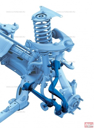

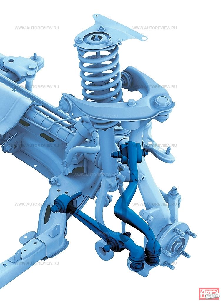

Имеем переднюю подвеску.
http://www.autoreview.ru/archive/2008/22/secondhand/tech/X011MA17_1024.jpg (см также в аттаче, у кого нет инета).
Вопрос. Как поворачивается колесо?
Снизу две точки крепления к шаровым, значит рычаги должны быть подвижными в полный рост, насколько мои знания в геометрии позволяют судить...
легче всего открутить колесо и повертеть руль. попытался представить на своей подвеске... тоже не понял как внизу 2 шаровые позволяют вращаца рычагу с цапфой.
тут хотя бы видно ось поворота...
а правый рычаг, что более изогнут, к чему крепится то? мож он и "гуляет"?
дак он к кузову на сайленте крепицо вроде бы
Да попросите маздоводов - пусть покажут
К кузову вроде. Жёстко. См на подвеску ская тоже.

Именно по два шара снизу на ауди и мерсах?
Хоть убей не могу понять, как без подвижности рычагов снизу заставить это всё работать

Вы какую подвижность имеете ввиду?
Да рычаг подвижен в двух плоскостях.
Это же одноопорный рычаг.
праямой рычаг (нижний слева) почти неподвижный в горизонтальной плоскости. "вокруг" его шара крутится рычаг с цапфой. а кривой рычаг из за особенностей сайлента имеет нектороую подвижность, которой хватает чтобы поворачивать вокруг создаваемой двумя шаровыми оси сам рычаг с цапфой. почти прецтавил )
Сходил, посмотрел таки.
Действительно рычаги подвижны, за счёт деформации сайлентов, в горизонтальной плоскости. Удивлён. Всю жизнь думал, что сайленты должны в вертикальной плоскости скорее работать... Век живи, век учись

относительно нижней шаровой рычага в который входит аммортизатор.
А второй нижний рычаг похоже предназначен для коррекции углов колеса в повороте...
или я плохо глядел?
или я плохо глядел?
