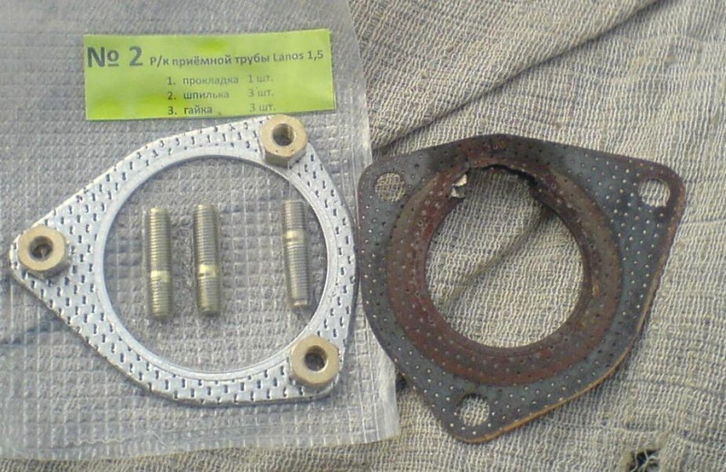

последний перл кропоткинских.
примерно на 5000 км ланос звуком начинает изображать трактор беларусь.
еду к дилеру.
поднимают машину на подъемнике, о, тут царапинка на глушителе - негарантийный случай.
за замену прокладки ценой в 84р с меня берут почти тысячу.
меньше чем через год - опять та же история.
опять мне указываю на ту же самую царапину и заявляют - негарантийный случай.
на другой станции смотрим - гайки на стыке выпускного коллектора и катализатора тупо не затянуты, открутились рукой, прокладка сверху катализатора стоит не та, которая должна была стоять, а нижняя.
ну и еще, по поводу якобы удара - почему прогорела верхняя прокладка - жестко закрепленная в 3х точках сверху катализатором и снизу к блоку прикрепленная, у которой нет никакой свободы движения, а не нижняя - прикрепленная тока сверху?
зы... прокладки-то не заводские при ремонте ставят.... а те что в магазинах по городу продаются, только за совсем другие деньги

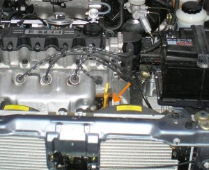

...из "долгих" - внимательно посмотри на состояние номера двигателя ДО покупки - можешь гемору отхватитьА подробнее можно?![]()
Качество, знаете ли, стало полное г...не удивлен, ИМХО есть это все стимулирование спроса, машин должен пробежать 5 лет и 300 тысяч и рассыпаться
зачем производителю выпускать вечный авто, и тем более крепкие стойки если у них хорошие дороги?просто на моем саннике 00г.в. родные стойки пробежали почти 140 т.км. если верить одометру, но поскольку машина была куплена набарахолке то я не верю. Они 86 тысяч пробежали по японии, проехали от владивостока до новосиба самоходом, и потом еще всячески насиловались мной по нашим направлениям (одна дорога Верх-Балта - совхоз Морской на скорости 50-60 км/ч чего стоит) почти 40 тысяч, после этого я все же решился их заменить, и то передние были еще более менее, задние свовсем плохи стали...
щас каяба, посмотрим сколько проживет
номер двигателя не "выбивается" а "выжигается" лазером, поэтому может со временем быть уничтожен коррозией
искать в районе красной стрелки
номер двигателя не "выбивается" а "выжигается" лазером, поэтому может со временем быть уничтожен коррозиейПростите за возможно глупый с вашей точки зрения вопрос: "А в чём проблема если это произошло?"
А я умудрился на Кропоткина по гарантии радиатор заменить. Причём на спидометре 31000 км, а ТО-3 не делал у них.
проблема в том, что в документах номер есть - а на двигателе его не стало.
начнутся всякие посылки на экспертизу со сторону гиб2д
