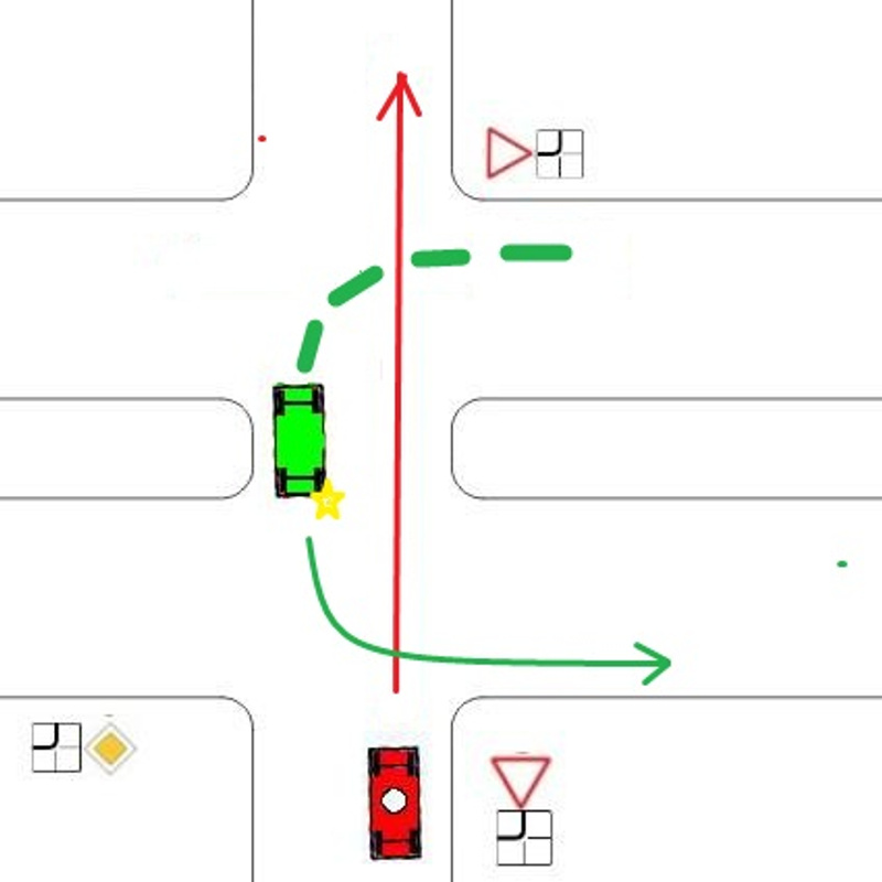

Ладно. Вернусь к первой картинке.
Зелёному нужно развернуться. Но банальный разворот там выполнить не получится. Надо сначала сделать левый поворот.
Потом проехать "между пересечениями".
Потом ещё раз повернуть влево.
так вот у меня получается, что подъезжающему к перекрёстку "красному" зелёный не уступает.
Согласно табличек 8.13
Зелёному нужно развернуться. Но банальный разворот там выполнить не получится. Надо сначала сделать левый поворот. Потом проехать "между пересечениями".

Обсуждается много схем и лично мне сейчас уже не понятно кто про что....
Попытаюсь подытожить первоначальную картинку (перекресток Комсомольский пр-т и ул.Д.Шамшурина) с участием синего, красного и зеленого авто.
ИТОГ: Красный пропускает синего, т.к. последний идёт по главной. Зеленый пропускает Синего и начинает движение. Красный проезжает последним.
Красный пропускает синего, т.к. последний идёт по главной. Зеленый пропускаетНу пропустил и поехал.
До второго пересечения.
Или красному стоять, пока все с перекрёстка не уедут?

Шучу.Я спрашивал про зелёный авто (первый рисунок)
И утверждал, что согласно табличке на втором повороте зелёный красному не уступает.
Я не так понимаю табличку п.13.8?

я под вечере сам уже в картинках теряюсь, вкладывай плиз ссылки в сообщенияВедь если посмотреть табличку 8.13 для перекрестка и кольца, будет понятно, что водители просто тупо нужно делать, то, что нарисовано на этой табличке.я думал, с умом!Шучу.

Вот добрый Партизан нарисовал.
Смотри: стоят два авто перед пересечением ПЧ. Если они оба поедут, то их траектории пересекуться.
У кого преимущество?
Я считаю, что у зелёного. Согласно табличек, он выехал на главную. И поворот будет выполнять с главной. О том, что он когда-то был на второстепенной - забыть и наплевать.
Там где кольцо главное - в местах примыкания дорог к кольцу, для авто которые двигаются по кольцу, непосредственно над кольцом повесить знак "главная дорога", то тогда вполне объясняется как это так меняется приоритет у машин двигающихся по кольцо. Только будет очень большая трата знаков
Вот тот же эффект предписывают только табличкой 8.13
Вот тот же эффект предписывают только табличкой 8.13Если бы мы одновременно подъехали к перекрестку, я (красный) не дал бы зеленному завершить маневр, считая что у меня преимущество, т.к. мы выехали на перекресток с равнозначных дорог и я это видел и он знает, что я видел это. И только страх, того что зеленый на разборе скажет что он не разворачивался, а двигался по дороге мне на встречу (с реальной главной) и делал левый поворот, остановил бы меня от задуманных действий.Вот добрый Партизан нарисовал.

Если бы мы одновременно подъехали к перекрестку, я (красный) не дал бы зеленному завершить маневр,Эм..м.м.м!
Судя по рисунку, зелёный подъехал к перекрёстку раньше. А при чём тут: кто сколько проехал???
Типа, кому раньше зелёный?
