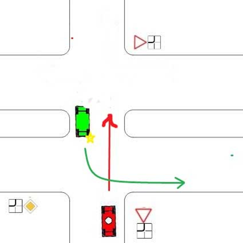

А не похоже ли это на рисунок главной дороги, что на табличке 8.13 ?в смысле?
Я так понимаю, что зелёному знак "Уступи дорогу" поставлен непосредственно перед выездом.
Вот смотри: солгасно знаков, если зелёный повернёт влево, он повернёт на главную дорогу.
И на втором ( для него! ) пересечении ещё раз повернуть влево.
Так вот там у него преимущество перед красным.
Для красного нарисовано: кто приближается спереди - у того преимущество.
Для красного нарисовано: кто приближается спереди - у того преимущество.Приплыли... Новые правила в действии - преимущество "тех кто спереди".

Спор то в другом.
Имеет ли зелёный преимущество? (На данном рисунке!)
И есть два варианта ответов:
1. Преимущество у зелёного НЕЗАВИСИМО от того, откуда он въезжал на перекрёсток.
2. Преимущесто у зелёного ЗАВИСИМО от того, откуда он въезжал на перекрёсток.
Жду Вашего мнения.

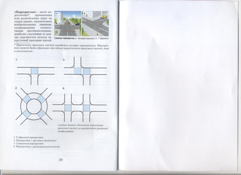

Даже Гайцы делают ошибку в своем руководстве, картинки 1,2,3,4 границы перекрестка указаны не верно, смотри определение выше.Не-не! Два рисуночка сверху: там красными линиями нарисованы границы перекрёстка.
А внизу, под картинками 1,2,3,4, курсивом: голубым цветом обозначены пересечения проезжих частей на перекрёстках различной конфигурации.
Согласно рисунка ответ №1.Т с-с-с-с!! На нас будут ругаца!!!
А внизу, под картинками 1,2,3,4, курсивом: голубым цветом обозначены пересечения проезжих частей на перекрёстках различной конфигурации.Ну если пересечение, тогда да.

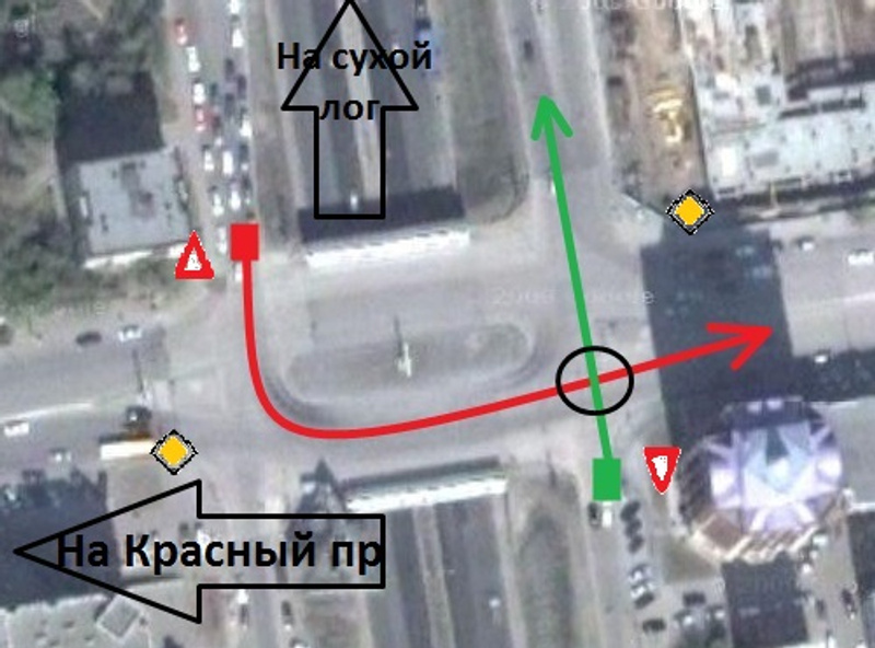

Мы с Партизаном приводили пример перекрёстка на пл. Кирова:
если со сторона авторынка въезжать, то указано "Уступи дорогу" и табличка 8.13. На втором пересечении - "уступи дорогу " и табличка 8.13 для выезжающих от Грамады.
Кто кому уступает? Смотря кто откуда въезжал на перекрёсток? По моему, надо определять: у кого приоритет ПЕРЕД пересечением.

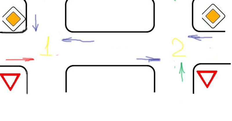

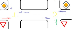

Я тут выставлял. рисунок .
По знакам - красный должен уступить автомобилю, двигающемуся со встречного направления.
Независимо, откуда этот "зелёный" взялся.

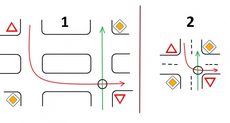

Имелось в виду: "Наличие разделительной (ых) полосы(ос) не изменяет приоритетов на перекрестке в данном конкретном случае.
Да-да
уже сам увидел, что на вашем первом рисунке нет знака главная дорога перед вторым пересечением, который есть на самом деле
Поставьте знак, вопрос снимется. На втором же все совершенно очевидно
Да-даВопрос то как раз в том, что знака этого нетуже сам увидел, что на вашем первом рисунке нет знака главная дорога перед вторым пересечением, который есть на самом деле
В первом рисунке в качестве "подложки" использовался снимок с гугля, для наглядности и "соизмеримости"
То есть привязки знаков к действительным на этом перекрестке нет
Потому еще раз, нужен просто ответ на вопрос по второму рисунку, без добавления каких-либо знаков, кто кого и в каком случае пропускает

Машина, которая въехала на перекресток и совершает движение по своему направлению - в любой точке перекрестка (в согласии с ПДД и направлением) будет на главной или второстепенной, в зависимости от того, по какой въехала.
То есть, красная машина в точке разделительной полосы с координатами x,y будет на второстепенной. А синяя в точности до миллиметров в той же точке - будет на главной )
Честно - я думал что про ночной клуб было уже понятно.
Ну тогда последний рисунокВо втором случае - красный уступает. В первом случае - знака не хватает. Потому что Зеленый знает, что он пропускает Красного. А Красный знает, что у него помеха справа (а знаки друг друга они допустим не видят).
