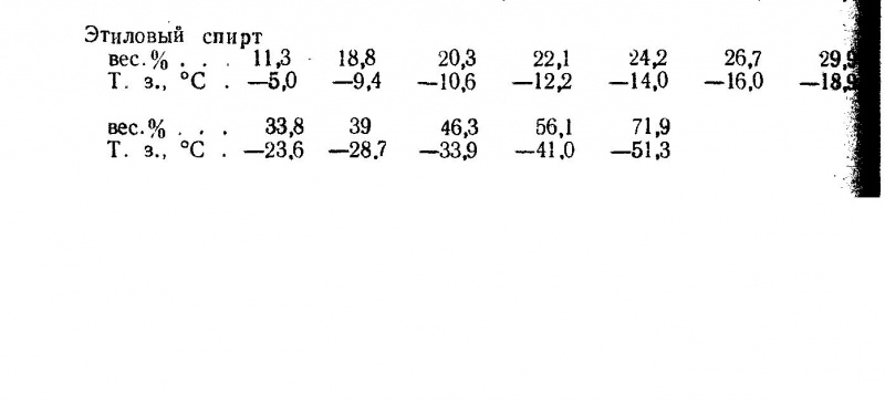

Вопрос, как расчитать температуру замерзания спиртового раствора, на пальцах. Не применяя 2 закон рауля или паскаля, не помню...
Хочу получить 4 литра незамерзайки. До минус 30. Сколько надо спирта налить?

На пальцах:
35% -22
40% -27
45% -33
50% -40
Если надо именно до -30, то разбавляй спирт до 42-43%

Это температура начала замерзания (клисталлизации).
Дело в том, что при кристаллизации выделяются кристаллы растворителя (в данном случае воды) в оставшемся растворе увеличивается концентрация растворенного вещества (в данном случае спирта), а следовательно, происходит дальнейшее уменьшение температуры кристаллизации

Совсем не замерзает, но уже при минус 20 (морозилка) - тянется.Правильно. Вода замерзает, получается эдакий спиртовый "расствор" льда. А совсем замерзает (приблизительно, конечно) при температуре равной "минус крепость". То есть, в -27 водка начинает кристаллизоваться, то есть в ней образуются крупинки льда, которые вполне сопло омывателя могут забить, а в -40 замерзнет в бачке.
