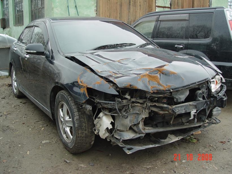

Всем доброго, уважаемые форумчане.
Обращаюсь к вам за советом - купил я аварийного Аккорда, восстановление подходит к концу - как его правильно ввести в эксплуатацию?
Так уж получилось, что авария произошла 23 февраля сего года, а поедет он в середине декабря. Машина хранилась в неотапливаемом гараже и под открытом небом на стоянке.
При аварии пробило радиаторы, поэтому ни антифриза, ни фреона нет.
Из видимых следов старения только трещины на ремне привода ГРМ в местах обратного огибания роликов-натяжителей.
На всякий случай прикреплю фото аварийного "вида"
Заранее спасибо за помощь!

Не думаю что год стоянки как то сильно повлиял на состояние машины. Могла подпортится резина, те колёса и ремни, в баке, и картерах двига и КПП мог образоваться конденсат, что могло привести к образованию ржавчины на шестернях, стенках цилиндров и тп. Могли сильно поржаветь Тормозные диски и барабаны, а суппорты и цилиндрики и тросики от бездействия закиснуть. Больше пока ни чего в голову не приходит.

Приветствую. Я бы сделал так (при условии, что год не запускался мотор):
1. Поменял масло в моторе.
2. Поменял ОЖ
3. Бензин заменил бы, или влил в бак 98-го литров 20...
4. Перед запуском выкрутил бы свечи, в цилиндры влил (из шприца) по 5 кубиков моторного масла, кратковременным включением стартера "размазал" масло по стенкам цилиндра, вкрутил свечи.
Заводил бы так (после того как масло и антифриз поменяны): отключил разъемы с инжекторов (или вынул предохранитель EFI), затем покрутил бы мотор стартером (по 1 минуте , раза 3-4), тем самым подав моторное масло к трущимся частям, выждал пару минут и..., пробовал запустить мотор.
Ремни лучше поменять. И ремни привода навесных и ГРМ. Фильтр воздушный поменять и аккум проверить, так же жидкость тормозную и в АКПП... жидкости уже "работали" и то, что автомобиль в остое ничего не значит: химические реакции никто не отменял :).
Успехов.
2. Поменял ОЖ
Успехов.
Мда
Что ей будет то ?
Она же новая
Подумаешь трещинки
Подумаешь конденсат.
Посмотрите внешний вид да заводите
Тока система кондиционирования может фатально постардать от ржавчины и грязи ...
Что ей будет то ?
Она же новая
? Подумаешь трещинки
