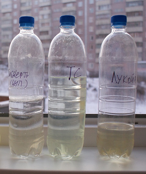

зы. пару дней назад я ездил со шлангом из бака
, ибо заглох у "педа" и все, топливо перестало поступать. До этого запарафинило дополнительный фильтр(типа жигулевск4ого классики)
Результат заправки на Лукойле.
зы.зы. антигеля налей чуток при заправке(нужно это, хотя бы на первую заправку)

а вообще, мне одному кажется что последние пару лет солярка стала... разнообразного качества?
По сравнению с предыдущими 2000ми годами.
а вообще, мне одному кажется что последние пару лет солярка стала... разнообразного качества?мне уже не кажется
, промерз до костей, пока шланг колхозил на подачу, причем проехав не один км. прогрев мотор до нормы, перекинул шланг обратно, на топливо заборник - машина заглохла.так и поехал на клиента со шлангом торчащим из заливной горловины.
100% - виновата заправка Лукойл на пересечении военой и каменской.
зы. поменял я бак себе. вместо немецкого родного, поставид камазовский и с нормальным топливозаборником(который обратку сливает вкруг подающей трубки) Скатался в ГорноАлтайск, проблем нет("заморОзков" на трассе хватает, стоят греют баки и фильтра )

***Лить стали из одной бочки,***
прошлогоднее фото, на цвет и запах все разные. Бочка-мама может и одна, но в бак попадают вариации.
***Лить стали из одной бочки,***Вроде бы как сейчас все нефтебазы в округе - ННП. Ошибаюсь?
Не в курсе. Но если кто-то мёрзнет, а кто-то нет, значит соляра на заправках всё же разная.
Красный яр не под ним***Лить стали из одной бочки,***Вроде бы как сейчас все нефтебазы в округе - ННП. Ошибаюсь?
