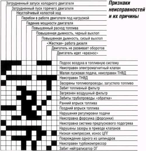

Утром сегодня завелся. На градуснике -23.
Но вопрос какими усилиями. С брелка не завелась. С ключа, крутит быстро, начианет схватывать..схватывает, схватывает, схватывает.... ключь убрал...глохнем.... с 5-й попытки завел, причем стартером приходлось держать скеунд по 15 пока схватится надежно... солярка жидкая... похоже капиталка мне таки грозит...
Итак 3-я часть...
Rost A.G.
Говорил же, попробуй с кем нить "вдвоем" заводится - один качает лягуху, другой заводит c тапкой в пол.
P.S. "Лечу по фотографии" , см. аттач :-)
ЭкоГородок
Говорил же, попробуй с кем нить "вдвоем" заводится - один качает лягуху, другой заводит c тапкой в пол.Не если сразу не гу-гу,значит к доктору,у меня в любые морозы дрыньк и за пыхтел,тьфу,тьфу,тьфу.Были конечно замароки, при за -35.Я как делал,подкачал солярочки,ключ на старт,запыхтел и бегом под капот,ручками,ручками, помог ему минут 5-10 и всё.Топливо у нас конечно хре....!
