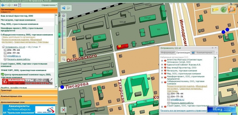

В поиске наберите: кто в Новосибирске торгует оптом РТИ (резино-технические изделия), приезжаети прямо к ним на склад - выбираете и покупаете, они и в розницу торгуют по оптовым ценам.

В поиске наберите: кто в Новосибирске торгует оптом РТИ (резино-технические изделия), приезжаети прямо к ним на склад - выбираете и покупаете, они и в розницу торгуют по оптовым ценам.+1
вот как вариант
пару лет назад покупал там шланги, только мне поменьше диаметром нужны были

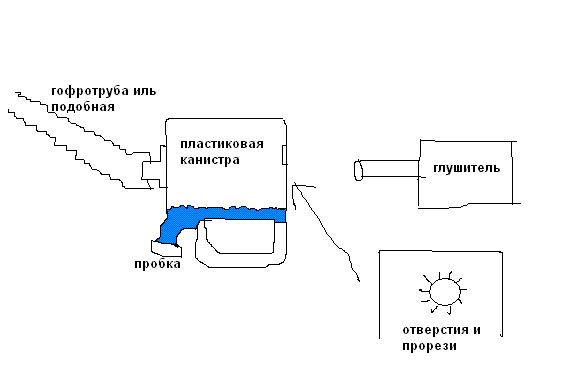

Некоторые прилаживают пустую канистру от тосола/омывайки и т.д. Переворачивая кверху дном вырезают дырку меньше диаметром, чем выхлопная труба, а потом прорезают как бы "лепестки", которые впоследствии при надевании на трубу будут прочно удерживать эту конструкцию на выхлопной. С противоположной стороны делают переходник под шланг и выводят на улицу. Вся ценность конструкции в том, что скопившийся конденсат утром легко слить, просто открутив пробку этой канистры (пробка получается внизу). Удобно, быстро и практично. Такого "отстойничка" для конденсата хватает вполне надолго.
пардон за неряшливость картинки.
