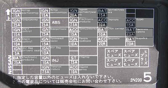

shipovnik
ННП
Спецы! Подскажите плиз: вчерась залил свечи, пробовал прикурить -фик там, соответственно в цилиндрах тоже бенз должен быть (а куда ему оттуда дется -то) Хочу завтра отогреть акум днем, и пробовать завести. Теперь собственно вопрос: как бенз удалить из цилиндров в походных условиях? Про "вытащить предохранитель" советовать не надо, понятия не имею где он.
Машин -ниссан, двиг GA15.
ННППредохранитель в салоне, в блоке, который под рулем. точнее могу сказать завтра, когда в свою спущусь. пользовался в ту зиму)
Машин -ниссан, двиг GA15.![]()
Это тогда какой-нибудь шлангчик надо..
Слышал типа "выкручиваем свечи крутим стартером -само все вылетит", вкручиваем заводим, но что- то смущает меня такой подход
Это тогда какой-нибудь шлангчик надо..Ты один пункт пропустил
Слышал типа "выкручиваем свечи крутим стартером -само все вылетит", вкручиваем заводим, но что- то смущает меня такой подход![]()
выкручиваем свечи, выдераем предохранитель бензонасоса крутим стартером, вкручиваем, втыкаем предохранитель обратно заводим.вот это помогает ))

dpitk
угу, а еще можно свечки вставить капец горячими, прям расколенными, тогда бенз обалдеет, и быстренько выпарится..
Не проще фишку скинуть или предохранитель дернуть?
Не поверишь - не легче, как показало вскрытие фишка на бензонасос стоит в баке
, на панельке от предохранителей ни фига не написано
. Вот и приходится выдумывать чего бы еще у нее отломать
Думаю выкрутить свечи, "тапку в пол", свечи зачищаем, акум отогретый ставим, ключ на старт и ... надеюсь сработает.
Главное чтоб синоптики не обманули и завтра потеплело до -22 к вечеру.
Думаю выкрутить свечи, "тапку в пол", свечи зачищаем, акум отогретый ставим, ключ на старт и ... надеюсь сработает.Главное чтоб синоптики не обманули и завтра потеплело до -22 к вечеру.

хех....мой личный опыт:
15 минут гугла дают табличку с расшифровкой всех предохранителей
ну а дальше - все тоже самое
только без педали в пол.
только без педали в пол.Сегодня Одисей Хонда (признаков жизни не подовал) за три с половиной часа в тёплом боксе (+18) без вмешательств с пол оборота как говорится
ННПВо нашел, держи!
