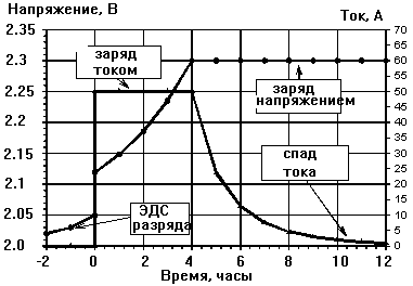

Если заряжать дома, то нужно ограничивать напряжение заряда. Вот картинка прилагается.
Только мало какие АВТОМОБИЛЬНЫЕ зарядники такую характеристику обеспечивают.
Конечно, при такой зарядке чуть медленнее получается, зато в конце заряда не газит. Собираюсь себе купить такой зарядник, кста, наконец нашел где продают.
Да. И с ним можно надолго оставлять, суток на несколько. Аукуму только польза - от зарядки малыми токами с него сульфатация "слазит".
На картинке значения тока (справа) делите на 10
Она была сделана для аккумуляторов побольше раз в 10.
Переделывать не стал, свинцовые они и есть свинцовые, поверьте мне.

Но в основном, повторяю, важно НАПРЯЖЕНИЕ не превышать! Для 12 вольтовых батарей это 14 Вольт при комнатной температуре. Только это не "вручную" надо делать, а именно "держать" 14 вольт длительное время, часов 10.
Для 12 вольтовых батарей это 14 Вольт при комнатной температуре. Только это не "вручную" надо делать, а именно "держать" 14 вольт длительное время, часов 10.Генератор авто поболее 14 В выдаёт. 14,2...14,5 В.
При заряде АКБ от стабилизированного источника напряжения в 14 В, конечная стадия зарядки будет идти очень долго...
1. На Максе генератор на морозе выдаёт 15ВДля 12 вольтовых батарей это 14 Вольт при комнатной температуре. Только это не "вручную" надо делать, а именно "держать" 14 вольт длительное время, часов 10.Генератор авто поболее 14 В выдаёт. 14,2...14,5 В.
но то на МОРОЗЕ и есть правильно, поскольку на морозе и нужно больше. Но вы же дома под кроватью не будете заряжать от автомобильного генератора? (Почитайте "термокомпенсация напряжения заряда")
2. "Очень долго" не будет идти зарядка. Этой теории, и подтверждающей практики уже лет 20..30. 80% ёмкости батарея набирает в режиме заряда током (см. картинку), а это часа 4. Остальные 20% она добирает за сутки. Так что и быстро и безопасно\безвредно.
Принесенная из ходода батарея в течение зарядки током (до достижения 14В) будет отогреваться, и неберет те же 80%, а это часов за 6, из них часа 2 на "отогрев".
Ну а с 80% заряженной ОТОГРЕТОЙ батареей уже можно заводить, если, конечно батарея "живая".
А если заводить не сегодня, а завтра, то оставляем спокойно на ночь, и получаем 100% заряженую батарею "без газа"

Их для других целей возятТолько мало какие АВТОМОБИЛЬНЫЕ зарядники такую характеристику обеспечивают.Поделитесь секретом? Чото мне кедра в автомотиве не рекомендовали.

Вощем нужен выпрямитель на 15В с регулировкой.
Именно не на 12 а на 15!
У 12вольтовых обычно регулировка от 12 вверх-вниз. Ну и 14вольт тудане " влазит"
А вот у 15 вольтовых - Ок.В частности, в Электронщике есть всего ОДИН 15 вольтовый. MeanWell-овский, который мне подходит. Т.е. если я его выдам, придётся заказывать. А это месяц, не меньше....

Все забыли про тему: заряжать аккумулятор и дышать этим вредно или нет?
Все забыли про тему: заряжать аккумулятор и дышать этим вредно или нет?Я не собираюсь доказывать, что вредно дышать парами серной кислоты. Помня тему, я делаю упор на слове заряжать, поскольку во многих случаях альтернативы нет
Собственно вопрос и не стоял "заряжать или не заряжать?" или "дышать или не дышать ЭТИМ?"
Я привожу к мысли, что заряжая с умом и осторожно, это не более вредно, (скорее даже менее) чем чистка ванны хозяйственными средствами.
