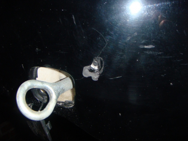

кстати как бампер то разнесли крюк же не посредине троса...
хотя еще нечто похожее было когда грм просокочил на пару зубов...

не трос порвался а крюк сломался, тоже не понимаю как так вышло
потом фотографии покажу,а дырка приличная
