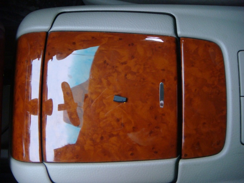

Двигатель 2az, я конечно только за если получится ее завести, но: ее обещали выгнать на улицуЛен, к сожаленю я лично в твою машину лезть не стал, а может и к счастью, но увы наш электрик говорит, что дело в сигнализации, говорит (повторюсь), что нет подачи топлива от форсунок. Жалко конечно, что твои сигнализаторщики отдыхают и создают тебе дискомфорт да и Лехе тоже, но увы , по некоторым причинам я запретил лезть мастеру в вашу машину дальше, одной из причин столо то, что ты сказала, что ваша сигнализация на гарантии. Как и договаривались, вы пригнали машину на ночь, по твоей просьбе, утром на отогретую попробовали завести ее, но увы , машина молчала, дальше проверили работу бензонасоса, "искру" и т.п. Сейчас ваша машина в боксе, надеюсь, что ваши мастера приедут ДО обедаИ еще там нужна консультация установщика пандоры и пандекта, я попросила позвонить Лису , но по - моему никто не стал этого делать, а местные электрики как я поняла не знают о ней ничего
Лишь бы не стало хуже, так как сейчас она стала заводится с 10ого раза и глохнуть моментально
главное из бокса до обеда ее не выгонять, чтоб на теплую можно было посмотреть. около 10 часов установщики должны со мной связаться и по результатам я сразу звоню тебе.

чем дело то кончилось?Да к сожалению еще ни чем не кончилось
Надеюсь сегодняшний день внесет ясность в ситуацию.Как мы и думали, что не могла она замерзнуть, так и оказалось
В общем проблема была в этом (см. аттач) Стоимость этой диталюшки 2500р
Сейчас поедем устанавливать ее
Как мы и думали, что не могла она замерзнуть, так и оказалосьА причина выхода из строя?В общем проблема была в этом (см. аттач) Стоимость этой диталюшки 2500р
Это чип штатного иммобилайзера, вечером, все подробно напишу, с телефона не удобно . С 11 утра по городу катаемся, ура!
Как мы и думали, что не могла она замерзнуть, так и оказалосьНачну с начала : В общем утром часов в 11 приехали установщики сигналки - Мастерс, через 10 минут причина была найдена - чип штатного иммобилайзера, , он был вставлен в ключ обратно и машина завелась сразу же ( как оказалось позже, все таки это обходчик иммобилайзера вышел из строя , куда вставляется этот чип) Съездили купили чип( чтобы он был и в ключе и в панели), дабы в дальнейшем подобных проблем избежать , прописали , потом установили. Вот собственно и всеВ общем проблема была в этом (см. аттач) Стоимость этой диталюшки 2500р

RANу :Ваши электрики, предпологая проблемы в сигнализации, были правы конечно, но вот немного сдержанности и вежливости им бы не помешало, так как сразу было оговорено невмешательство в проводку и сигнализацию, а ваши слова про сгоревшие провода, ну как-то очень меня смутили...
Меня , как клиента, вернее мое недоверие и боязнь за машину, я думаю понять можно. В связи , со счастливым концом, хочу сказать спасибо за предоставление места-стоянки
