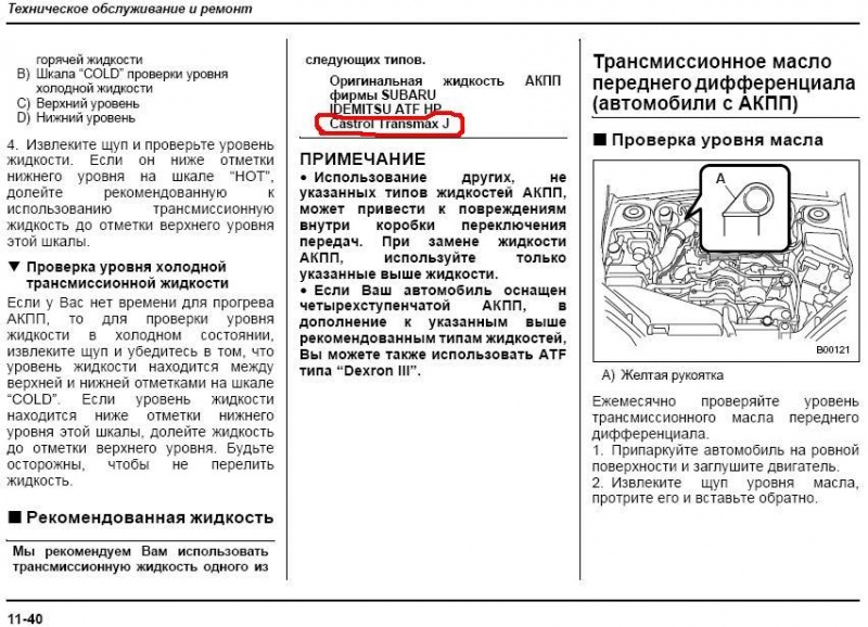

В мануале указан Transmax J, но J уже не выпускается и был заменен на Transmax E (там указан допуск Subaru ATF)
у Transmax Z такого допуска нет. Хотя может оно и не хуже, чем E

У меня на щупе написано ATF-4, ATF-4 и лью.
Где там упоминание, что в пятиступку D II лить?
Лить то, что указано на щупе. В старых коробках как правило D II, значит лить можно от D II до ATF.
В новых на щупе ATF, за не имением АTF допускается D III (что и указано в примечании). В пятиступых АКПП только ATF!
