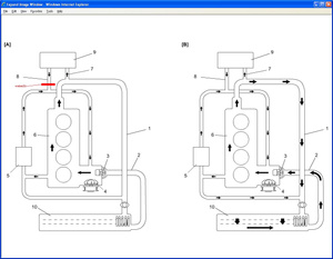

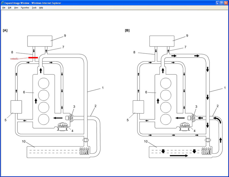

ерунду пишите. вот вам в аттаче схема системы охлаждения Suzuki GrandVitara J24B из официального service manual
А вот тут ясно сказано,что термостат,открывая большой круг охлаждения-одновременно перекрывает малый,значит печной радиатор никаим образом к малому кругу относиться не может..)

ерунду пишите. вот вам в аттаче схема системы охлаждения Suzuki GrandVitara J24B из официального service manualугу,я пишу ерунду....А как Вы вот такую схему прокомментируете?А вот тут ясно сказано,что термостат,открывая большой круг охлаждения-одновременно перекрывает малый,значит печной радиатор никаим образом к малому кругу относиться не может..)

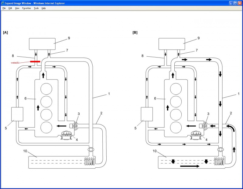

см предыдущий мой ответ.Вот он,тайный круг печки..) Если не верите,вот еще рисуночек......значит печной радиатор никаим образом к малому кругу относиться не может..)печка всегда стоит в "малом" круге.

термостат на схеме - вверху(4)...при его открытии либо закрытии-круг печки никоим образом не меняется...
Отдельный там круг,а вот вращение тосола по нему за счет общей помпы....
То что частично круг печки задействует патрубки малого круга-не говорит о том что печка врезана в малый круг...
О! Внимательно глянул...Там даже направление течения жидкости на последней схеме указано...Свой у печки круг,как ни крути..)

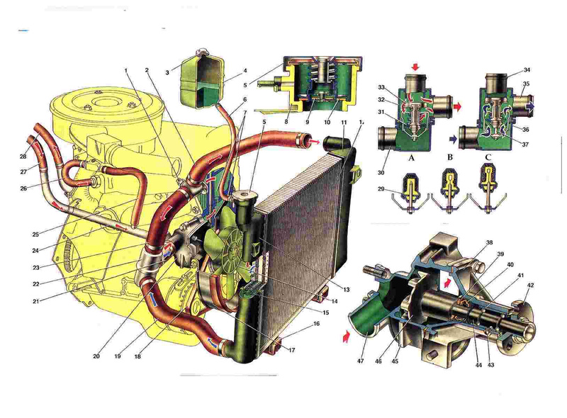

я не разу такой хни вживую не видел, как нарисована на этой картинке. Чтобы термостат стоял в ТРОЙНИКЕ и, открываясь, что-то одновременно перекрывал. Может конечно мало видел, это либо чушь либо эксклюзив.
не понял насчет тройника....
Если мне память не изменяет-даже на копейке на которой я ездил в 1998 году,у термостата 3 выхода....
Чем не тройник???
Чем не тройник???

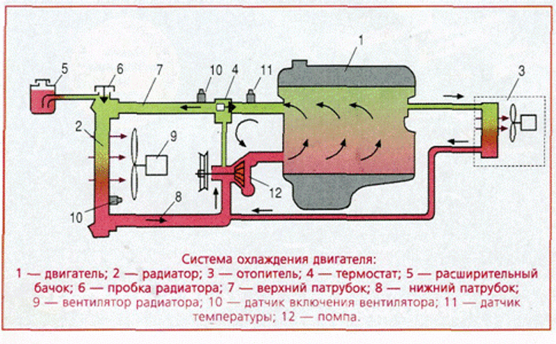

...Если не верите,вот еще рисуночек...ну правильно
Печка тут и стоит в малом круге.А схема по ссылке... Там чот сильно мутно. Она не правильная.
с каких х...в то?...Если не верите,вот еще рисуночек...ну правильноПечка тут и стоит в малом круге.
В малом круге????
Откройте глаза,малый круг это-двигло-тремостат-помпа-снова в двигло....
А круг печки-двигло-печка-помпа-двигло...
Откройте глаза...Не думаю, что так нужно со мной разговаривать
Печка всю жизнь на малом круге стоит, иначе б вы дуба дали при езде в -30.

Дружище, нужно смотреть ФУНКЦИОНАЛЬНУЮ схему.
Принципиальныя или составная не даст понять, как оно работает.
Печка салона питается с головы(как правило), голова охлаждается всегда(малый/большой круг), а термостат, только, позволяет ОЖ проходить через радиатор. Это всё.
Т.е. не понятного в схеме охлаждения ДВС больше нет.

Привидите пример реального двигателя, где реализована схема системы охлаждения. на которую вы ссылаетесь.
вообще то на схеме в предыдущем моем сообщении нарисован двигатель простой советской "классики"....От копейки начиная..)
