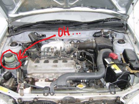

вот,
вобщем там в данны момент жидкость где-т на середине мсежду мин и макс..
что делать? что лить туда и в каких количествах?
хелп..
хелп..

Там по идее два уровня - на горячем двигателе и на холодном (HOT и COLD)... А лить Dexron скорее всего (раз Старлетка тех лет)... Продавцы подскажут если чо...

почему забить?
вы противоречите друг другу. один говорит аккуратней с этим бачком, другой забить..
Декстрон! окей! спасиб!
если ниже минимума - долить
а так как раз вровень
дольешь - выдавит на морозе
хотяя, конечно, сильных не обещают

:oвдруг если будет уменьшаться после каждой поездки - на СТО, раз не с бачка, значит шланги либо сальники на рейке, либо че с насосом
окей!! завтра буду днем проверять интенсивно!
