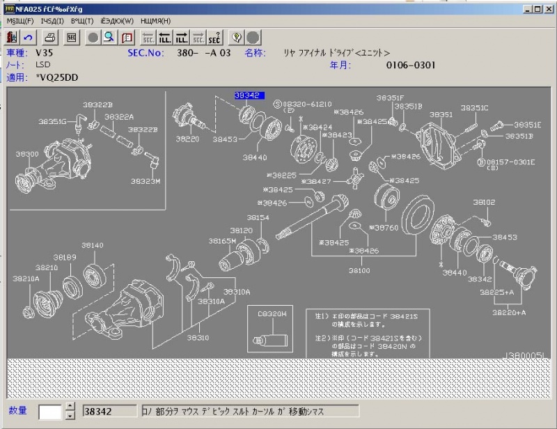

Вот судя по нему, какраз на vq25 4а/т можно впихнуть дифф с лсд. Но на нисмоклубе говорят в стоке не ставилось... гугл нифтеме...
сцылка на дифф с лсд, как на скриншоте фаста из поста выше!

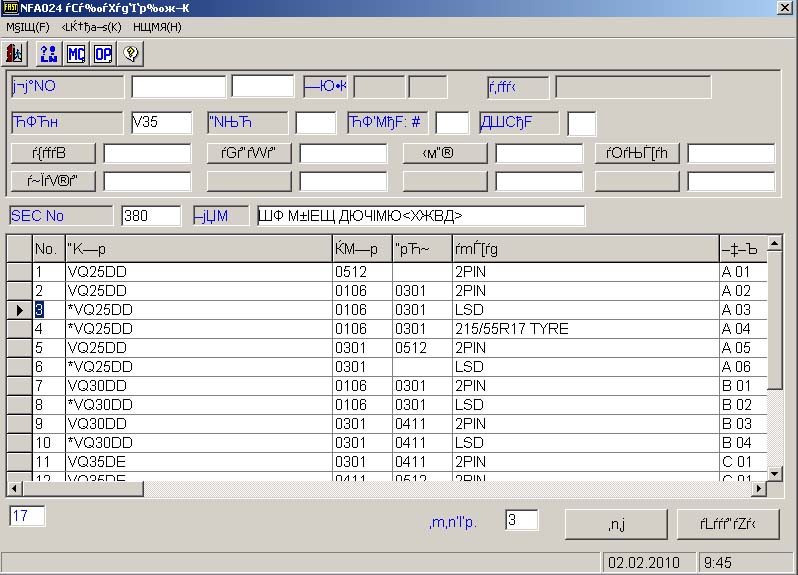

ну да, это я и называю эгзистом )))В стоке может и не ставилось, т.к. на Дроме в каталоге LSD указан, как опция производителя, да и Fast, перед тем как выдать инфу, выводит список моделей и там модели с LSD отмечены "звездочкой" (во вложении список). Наверно, если покупатель захочет, то воткнут, а так с конвейера выходит без LSD.

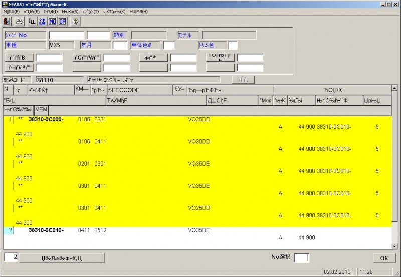

Ого! спасибо! так понятнее, остаётся вопрос )) - чтобы на обычный 2,5 литровый скай поставить дифф с лсд, нужно целиком менять весь редуктор? или достаточно просто вытащить внутренности из корпуса и поставить заказанные???Если верить Fast, то корпус одинаковый. Каталожный номер 38310-0C000. Во вложении таблица на какие машины подходит корпус. Вот только самому регулировать дифф очень сложно даже на простом. Нужно поймать пятно контакта на зубьях и т.д., иначе будет вой, постукивание и другие неприятности.
