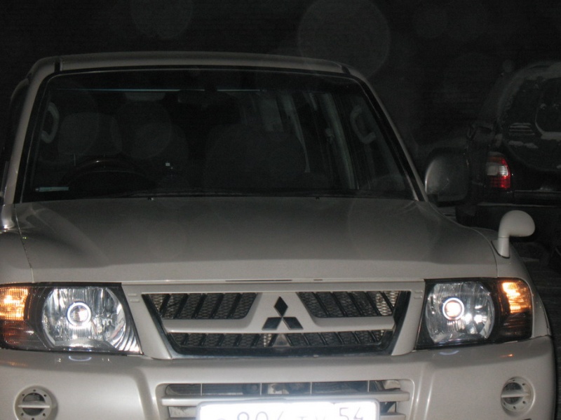

Сначало когда увидел на витрине отнёсся с негативом, потом пригляделся, а потом и себе поставил. Свет на 5+. До этого стоял обычный би-ксенон. Спасибо Светотехнику, всё показал наглядно на стенде. Ну и отдельное спасибо Артёму за ссылки на "халяву" для форумчан!
свет то имхо не европейский а американский
"дополнительные габариты" это те круги на бампере из-за свечения куда попало?

типа ангельские глазки как на БМВ

Ну да, типа глаз ангела. Только скорее даже и не американский, в российский.
Насчет дальнего не думаю, что ты зайчиков схватишь, скорее от ксенона со " шторками" . Но европейско- американский свет не слетит встречные машины. А мы же уважаем других участников движения?!

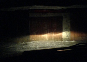

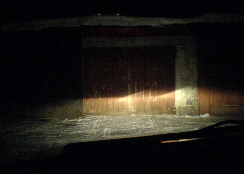

я бы тогда предложил отъехать от этой стены на положенные 5м, а не метр, как на фото, и продемонстрировать как оно на самом деле светит

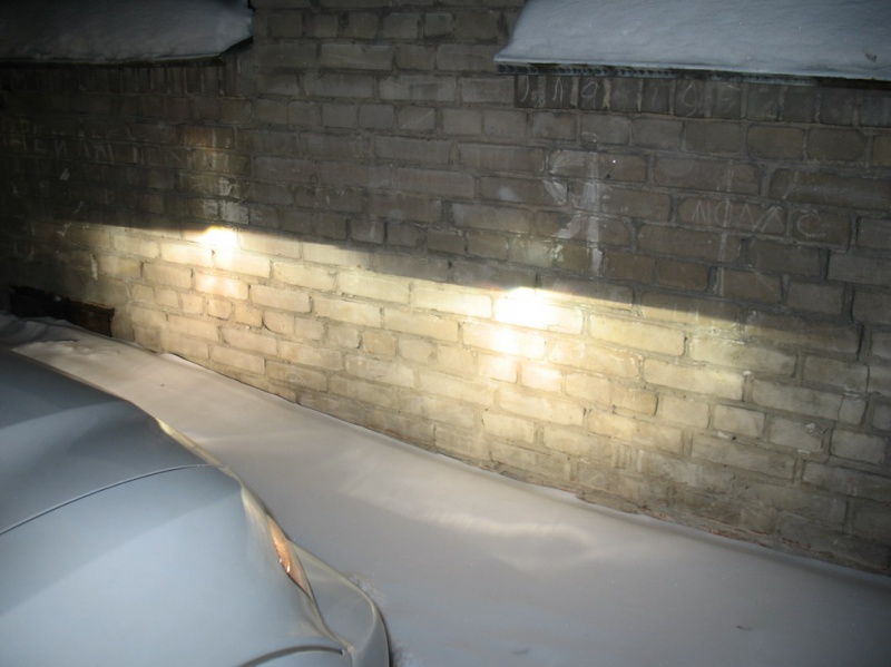

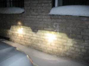

Примерно как на схеме так и светит. После японского ксенона было непривычно, что встречка не залита светом!
Да и фото делал не для тестов в этом суровом форуме, где у ветеранов 90 % топиков "БаЯн"...
Тех осмотр прошёл без замечаний, но не для ТО делал, а что б встречных не слепить и самому отлично видеть на дороге.
ладно, пусть он без "галки", будем считать его американским, а не европейским.
Но какого *** левая фара свети выше правой??

Возьму лопату, нивелир на работе, почищу от снега стоянку, выведу уровень дорожного покрытия, затем зделаю отметки на стене и на площадке.....
Народ, вы чоо? делали свет же не в колхлзе! Всё отрегулировали. Ну извините, что не подготовился!!!!

И почему над центром левого пятна светлый участок?Специально в глаза встречному? (буква Н на стене)

и то что левая фара выше правой, и контрольный выстрел в глаз поверх пучка?
Не, эти картинки всяко лучше, чем японская "галка" на встречку, но всё же...

и то что левая фара выше правой, и контрольный выстрел в глаз поверх пучка?Вы смотрите свет на стене соседнего дома???? Это делают на СЕРТИФИЦИРОВАННОМ стенде. И поверьте это две разные картины... Вы стаите на неровной поверхности... А при регулировке, допустимые отклонения в горинонте 3 градуса! Кто вашу площадку нивилиром проходил?![]()

кстати, а этот свет по ГОСТу?На следкющий день прошел Тех Осмотр. Талон получил без проблем!
По ГОСТу есть два типа свечения фар (как я только что сам вычитал)
Либо "галка", либо "ломанный"
У ТСа - второй тип. В ГОСТе под рисунком "б"
Например тут
Листы 14-15

американский - ровный горизонт.. тут галки вроде есть.

Вы ответьте наконец, почему левая фара лупи выше правой?

Таки думаю, что ТС стоит не ровно
Так как свет ближних фар аналогичен, левая - выше (это видно)

Ну во-первых, начнем с того, что не надо мне писать столько восклицательных знаков и капса, я понятливый
Во-вторых, для свечения "ближних" фар второго типа, альфы вообще нет, да и оно понятно, там две горизонтальных прямых
В-третьих, американский свет, если я правильно его понимаю - ровный, абсолютно. Так что американский "не должен" проходить. Почему в кавычках, да потому что я прошел с "американским" светом ТО три года назад

Визуально видно, что "вся" левая фара светит выше, как на дальнем, так и на ближнем. Но, и я это уже писал выше, сдается мне, что это ТС стоит неровно. А не то, что фара неправильно отрегулирована.

Эм, Вы либо путаете, кому отвечаете, либо я даже не знаюДействительно, у ТС на фото крен боковой и продольный...
