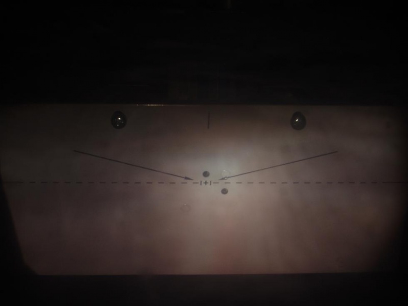

ФедоровДругой
Почему над центром левого пятна светлый участок?На ближнем чуть менее,но заметно.Специально в глаза встречному? (буква Н на стене)

Вы смотрите свет на стене соседнего дома???? Это делают на СЕРТИФИЦИРОВАННОМ стенде. И поверьте это две разные картины... Вы стаите на неровной поверхности... А при регулировке, допустимые отклонения в горинонте 3 градуса! Кто вашу площадку нивилиром проходил?Да смотрим, и что тут такого... видно что световой пучок правой фары лежит строго параллельно линии кладки. Левая фара аналогично, кроме того что задрана вверх на полкирпича. Собственно при таком расположении пучка говорить о том что машина стоит с завалом, не совсем корректно. Хотя, возможно, что машина просто стоит правой фарой ближе к стене (под углом к стене дома), тогда картинка похожа.

Это дефракция. Интенсивность настолько мала что ее видно только в нескольких метрах. Прибор же для того и применяют для настройки фар, чтоб увидеть истиную картину. ее можно и без прибора глянуть, только растояние до стены должно быть 25м. а не так как он бампером уперся...

Хотите сказать что на экране прибора этого пятна нет?

пара наивных вопросов, с оглядкой на Ваш любимый ГОСТ:
по какой из схем разрешенных ГОСТом отрегулированы фары ТС (рис 1а, 1б) ?
причем здесь 25метров (таблица7) ?
что за волшебный прибор для настройки
соответствует ли значениям ГОСТ сила свечения фары (таблица 7а)

Левая фара 100% кривая, на правой все линии прямые, а на левой все завалено и на дальнем крыша домиком появилась.

ГОСТ не мой и не любимый.
рис. 1б
прибор показывает какой свет на растоянии 25 м от машины
тот что применяется для контроля фар на ТО
полностью соответствует
рис. 1б
