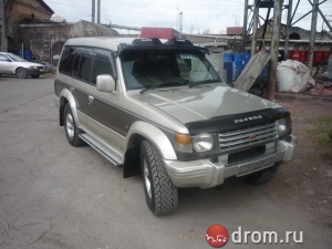

Поздравляйте
Мечта осуществлена,осталось привести в порядок
92г.в. дизель - 2,5 (контракт), салон -кожа, большой люк. Я счастлив

поздравляю! Хороший аппарат. Я бы второй машиной для рыбалки/охоты брал именно его. ))
shipovnik
Ну теперь сдавайте дилера, то бишь специалиста по Паджерикам, машина в недостойном ее состоянии ( двиг в масле, рулевое, ходовка, есть вопросы по электрике) надо привести в порядок
