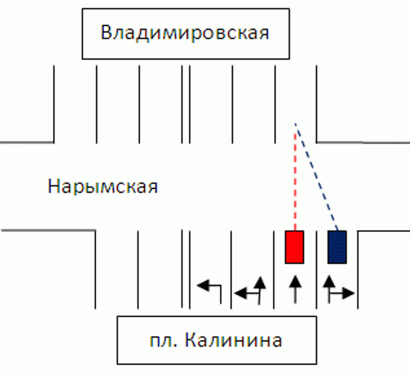

Может такой вопрос уже обсуждался, но найти не смог. Если было, то дайте плиз ссылку на тему. Вопрос в следующем:
Перекресток Нарымская - Дуси Ковальчук (ост. Плановая), едем со стороны пл. Калинина в крайнем правом ряду. С него можно ехать прямо. Но за перекрестком крайний правый смещен влево. Картинка прилагается. Вопрос: кто имеет преимущество - красный или синий?
Похожая ситуация на Кирова - Бориса Богаткова. Если ехать по Кирова в сторону Октябрьского рынка, то правый ряд тоже упирается в тротуар.
Пока считаю, что прав правый (синий), но не уверен, так что просвещайте срочно, каждый день там езжу.

уступает тот, кто перестраивается, то бишь Синий

тоже часто там езжу. Смещение в лево на ряд. Т.Е. красный не прав. Аварий там не помню. Были прецеденты?
А то, что синий двигается из крайнего правого в крайний правый и рядов на входе и на выходе по три - не считово?

Вообще при сужении проезжей части справа, приоритет имеет тот кто едет по левой полосе.

Прецедентов слава богу не было, всегда кто-то кому-то уступает. Но если вдруг никто не уступит? Да и просто хотелось бы самому ездить правильно и от других этого ожидать.

там не сужение. 3 входа и 3 выхода. Но со смещением.

По правилам ДД пропускает синий, т.к. он обязательно при перестроении должен уступить дорогу хозяину полосы. если бы они одновременно пытались перестроиться (что невозможно в данной ситуации), тогда должен был бы уступить красный. Можете не сомневаться, т.к. недавно сдала экзамен по теории!
И потом, если вы знаете про эту ситуацию на перекрестке, зачем в очередной раз начинать движение прямо с крайней правой полосы?!?

В крайней правой обычно меньше машин на этом перекрестке, в этом и причина.

курим ПДД:
8.4. При перестроении водитель должен уступить дорогу транспортным средствам, движущимся попутно без изменения направления движения... (следующее предложение не для нас)
пункт 8.9. - В случаях, когда траектории движения транспортных средств пересекаются, а очередность проезда не оговорена Правилами, дорогу должен уступить водитель, к которому транспортное средство приближается справа. - не канает, т.к. читаем п.8.4., который и регулирует данную ситуацию...
Ну вот уже три мнения:
1. Уступает синий.
2. Уступает красный.
3. Если бы была толковая разметка со смещением, уступал бы красный.
Я уже больше склоняюсь к тому, чтобы изменить свое первоначальное мнение в пользу варианта №3. Но готов выслушать еще мнения. Может даже соссылками на ПДД. Как видим тема неоднозначная.
1. Уступает синий.
Была бы разметка о том что рядность съехалатакой разметки много где не хватает. но с нашими погодными условиями скок не рисуй, бестолку. а с нашим менталитетом разметку надо делать железобетонную на высоту кирпича - тогда ее будут стараться соблюдать
остается тока смотреть на поток и ехать "как все", соблюдая правило ДДД

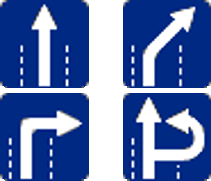

Едем по кольцу ... более применимо к данному перекрестку. Там смещение полос. Если где то вне перекрестка дорога виляет, то и полосы тоже виляют параллельно дороги.

Я думаю так: если бы была дорожная разметка, то она дублировалась бы знаками направления движения по полосам. Ну .т.е. на знаке должно быть показано, что идет смещение влево!
Если этого знаками не указано, то вряд ли есть дорожная разметка!
Минус нашему руководству ГИБДД! Думаю, к этому перекрестку надо бы им присмотреться...

Есть там по лету разметка.

т.е. на знаке должно быть показано, что идет смещение влеводавно сдавал ПДД. Напомните о каком знаке речь.

1. причем тут кольцо ??
вы где там кольцо увидели ?
2. на этом перекрестке разметка только до самого перекрестка, так что никакого СМЕЩЕНИЯ там нет.
3. движение прямо по правой полосе разрешено, но это совсем не означает, что вы имеете преимущество.
вы где там кольцо увидели ?2. на этом перекрестке разметка только до самого перекрестка, так что никакого СМЕЩЕНИЯ там нет.
Vankarem
Есть там по лету разметка.если будет летом разметка на САМОМ перекрестке - литр с меня !

Все там однозначно. При отсутствии разметки на самом перекрестке - 8.4, как уже сказали.
А то, что там "три входа и три выхода" - так считать входы и выходы пдд не обязывает, и вообще, может быть крайняя левая полоса - для тех, кто поворачивает с Нарымской налево на Владимировскую, вы-то этого теоретически видеть не можете.
Это, к слову, не единственное в городе место, где знак "движение по полосам" отправляет прямо в бордюр, отбойник или стену. Во всех известных мне случаях приоритет у едущих прямо.

Ну в общем-то я уже понял, что был не прав по-началу. А разметка на перекрестках бывает, в Германии видел (у нас - нет). Мы еще до такого прогресса не доросли.
В общем все хитрюны вроде меня и общественный транспорт из правого ряда уступают дорогу.
PS. Если же будет разметка, то соответственно у синего не произойдет смены полос (перестроения) и у него будет преимущество.
В общем все хитрюны вроде меня и общественный транспорт из правого ряда уступают дорогу.PS. Если же будет разметка, то соответственно у синего не произойдет смены полос (перестроения) и у него будет преимущество.

Я все-таки придерживаюсь мнения, что полосы движения должны изгибаться вместе с проезжей частью (т.е. первая полоса едет в первую и имеет преимущество).
В качестве аргумента приведу пересечение Гоголя-Ипподромской (движение по Гоголя) в сторону центра. Изгиб полос сначала вправо, затем влево, при этом по прямой едут только бараны (особо одаренные въезжают по первой полосе, по которой вообще можно только направо, и целятся в бок второй полосе).
Или Ленина-Димитрова, где по Ленина тупо прямо ехать некуда.

а) какое дело до проблем первого ряда?
б) куда деваться?

По правилам ДД пропускает синий, т.к. он обязательно при перестроении должен уступить дорогу хозяину полосы. если бы они одновременно пытались перестроиться (что невозможно в данной ситуации), тогда должен был бы уступить красный. Можете не сомневаться, т.к. недавно сдала экзамен по теории!Так-с-с-с.....Я сомневаюсь!
Сначала ПДД п. 1.2 "Перестроение" - выезд из занимаемой полосы или занимаемого ряда с сохранением первоначального направления движения. Синий автомобиль до перекрёстка был в крайнем правом ряду. И в какой ряд он перестраивается???? Как был крайнем правом, так и остаётся!
Синий автомобиль до перекрёстка был в крайнем правом ряду. И в какой ряд он перестраивается????Как был крайнем правом, так и остаётся!
Это смотря как считать ряды. Я бы сказал что он ехал в четвертом ряду слева, а хочет приехать в третий
Но в любом случае, этот маневр будет перестроением! Хотя, конечно, это больше похоже на сужение проезжей части с правой стороны!
Опять же, была бы соответствующая разметка, все встало бы на свои места.
Тут, как ни крути, синее ТС должно уступить дорогу....
Короче!!! я уже запуталась окончательно. Одно ясно, не надо на этом перекрестке, при движении прямо, занимать крайнюю правую полосу! Даже если знаки это разрешают! Воть!
Опять же, была бы соответствующая разметка, все встало бы на свои места. Тут, как ни крути, синее ТС должно уступить дорогу....
Считать ряды, думаю, все-таки правильней справа. Но в данном случае считаю, что Дядя Вася не прав по другому поводу. Я тоже думал что красный уступает синему, т.к. синий как был в крайнем правом так и остается. Но это если смотреть ОТНОСИТЕЛЬНО, а если смотреть АБСОЛЮТНО, то синий смещается на 2 метра. Думаю, правильнее смотреть все-таки абсолютно, т.е. имеет место перестроение. Так что синий пропускает.

Представьте себе перекрёсток как на картинке топикстартера, только в тертьем и четвёртом ряду висят знаки "только прямо"Да уже представлял, боян-то изрядный.
Только в данном случае, при сохранении количества полос, ситуация уже иная.

...а если смотреть АБСОЛЮТНО, то синий смещается на 2 метра.Абсолютно симметричных перекрестков очень мало. Почти везде выезд АБСОЛЮТНО смещен относительно) въезда. И чо делать? Тупо ехать идеально геометрически прямо?
Это смотря как считать ряды. Я бы сказал что он ехал в четвертом ряду слева, а хочет приехать в третийОба-на.!!!!
А теперь задача : Было 4 полосы в одну сторону, Потом дорога сузилась и осталась одна. КАКАЯ ОСТАЛАСЬ? ПЕРВАЯ или ЧЕТВЕРТАЯ?
Но в любом случае, этот маневр будет перестроением!Сказала, как отрезала.
Перестроение из первого ряда в какой? после перестроения в каком ряду будет ехать? Опять в первом????????????
"Перестроение из первого.... в первый ряд!"
Я как-бы намякивал на то что "смена ряда" и "смена номера ряда" не одно и тоже. ПДД не учат нумеровать ряды. В школе учат всё нумеровать слева направо, так что номера тут неуместны, я считаюЭто смотря как считать ряды. Я бы сказал что он ехал в четвертом ряду слева, а хочет приехать в третийОба-на.!!!!
так что номера тут неуместны, я считаюПДД вас обязывают выполнят определённые действия при ПЕРЕСТРОЕНИИ (п. 8.4.)
Красный авто из второго ряда попадает в первый.
Синий - из первого в первый.
Задача: кто кому уступает - элементарная.
