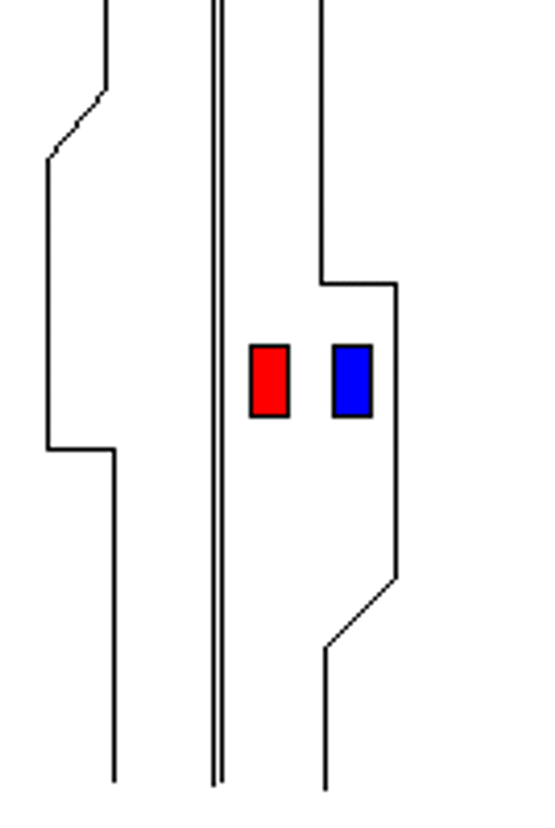

Предлагаю рассмотреть аналогичную ситуацию вне перекрёстка. Зри аттач.
Есть такие кто считает что у синей преимущество?
Или наличие перекрёстка принципиально?
наличие перекрёстка не принципиально, на картинке другая ситуация, там карман, и синий обязан пропустить.

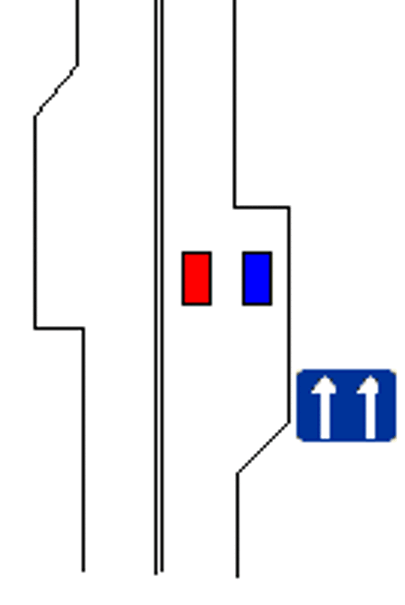

Предлагаю рассмотреть аналогичную ситуацию на подобном перекрёстке!
Автобус до перекёстка - это я дорисовал.
Это местное уширение проезжей части. Один в один как в рассматриваемом случае.
Разве что пропорции могли пострадать немного.
Ваш случай не имеет ничего общего с рассматриваемым и достоит отдельного топика!
Это местное уширение проезжей части. Один в один как в рассматриваемом случае.Дорисуй над местным уширение знак 5.15.1, тогда "местное уширение" превратится в "полосу движения".
Это местное уширение проезжей части. Один в один как в рассматриваемом случае.садитесь, Два. Учите ПДД.
Хорошо. Так лучше?Это местное уширение проезжей части. Один в один как в рассматриваемом случае.Дорисуй над местным уширение знак 5.15.1, тогда "местное уширение" превратится в "полосу движения".![]()
садитесь, Два. Учите ПДД.Спасибо. То-же самое могу сказать и вам.
Ваш случай не имеет ничего общего с рассматриваемым и достоит отдельного топика!Перечисляю общее:
- полосы движения делают "зигзагик" =)
- крайний правый (автобус) как был в правом ряду, так и остаётся.
- двигающийся во втором ряду автомобиль, пытаясь двигаясь прямо, попадает из второго ряда в первый. Т.е. перестраивается.
Единственное отличие - нет знаков 5.15.1
Перечисляю общее:В вашем примере всё слишком просто, потому как количество рядов в не меняется
Единственное отличие - нет знаков 5.15.1![]()

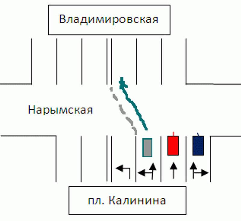

Еще раз - до перекрестка имеем 4 полосы, на прекрестке и до его конца(еще раз - до конца перекрестка ) имеем 4 полoсы ибо
знак 5.15.1после прекрестка имеем 3 полосы. К райняя правая упирается в "никуда", в ларек шашлычный. При проезда перекрестка ТС (синий ) должен либо перестроится пропустив красного, либо уйти направо. После прекрестка, крайняя правая полоса не его Имеем сужение ПЧ со стороны правого ряда.
"Направления движения по полосам"
Число полос и разрешенные направления
движения на каждой из них.
Действие знаков 5.15.1 и 5.15.2, установленных перед перекрестком, распространяется на весь перекресток, если другие знаки 5.15.1 и 5.15.2, установленные на нем, не дают иных указаний.
Еще раз - до перекрестка имеем 4 полосы, на прекрестке и до его конца(еще раз - до конца перекрестка ) имеем 4 полoсы ибо ...Эм.м.ммм... А вы как считаете-то эти оставшиеся 3 полосы ?
1,2.3 или 2,3,4 ???? Т.е. за перекрёстокм нет первой полосы?????????????
Имеем сужение ПЧ со стороны правого ряда.Знаки есть? разметка есть? Т.е. правилами не определено, кто главнее, а траектории их пересекаются. Читайте п.8.9!
З.Ы. я вам столько перекрёстков покажу, гле если ехать по азимуту стрелочки, то можно уехать в бордюр или в забор.
А двигаться между прочим надо по проезжей части.
Какие еще знаки вам нужны? синий перестраивается на перекрестке который имеет 4 полосы, из крайней правой в соседнюю по которой идет красный и должен пропустить его согласно п.8.4 , при этом взаимного перестроения нет, т.к. красный движеться прямолинейно и не меняет своей полосы(на перекрестке 4 полосы до самого конца), соответственно синий не имеет преимущества "правой руки".....
Если спорить надоело то я на этом перекрестке организовывал ДТП как раз как на схеме в первом посте Синий будет правА можно поподробнее об этом ДТП? Чем на разборе была обоснована правота синего? Скрин схемы ДТП тоже бы не помешал, если можно сделать.(кто считал что красный прав сдать ВУ и за руль не садиться никогда)
Другой вопрос что за перекрестком стоят припаркованные машины вот там уже проблема правого ряда на лицо

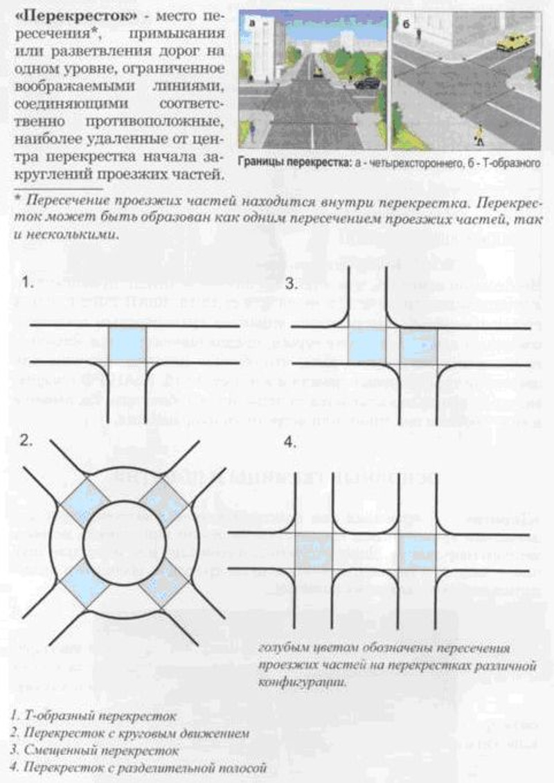

"Перекресток" - место пересечения, примыкания или разветвления дорог на одном уровне, ограниченное воображаемыми линиями, соединяющими соответственно противоположные, наиболее удаленные от центра перекрестка начала закруглений проезжих частей. Не считаются перекрестками выезды с прилегающих территорий.
"Перестроение" - выезд из занимаемой полосы или занимаемого ряда с сохранением первоначального направления движения. (абзац введен Постановлением Правительства РФ от 25.09.2003 N 595)
"Полоса движения" - любая из продольных полос проезжей части, обозначенная или не обозначенная разметкой и имеющая ширину, достаточную для движения автомобилей в один ряд.
то есть красная машина несмотря на движение прямо начинает Перестраиваться из второй полосы в первую и нарушает п. 8.4 и 8.9
