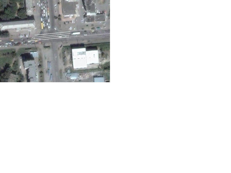

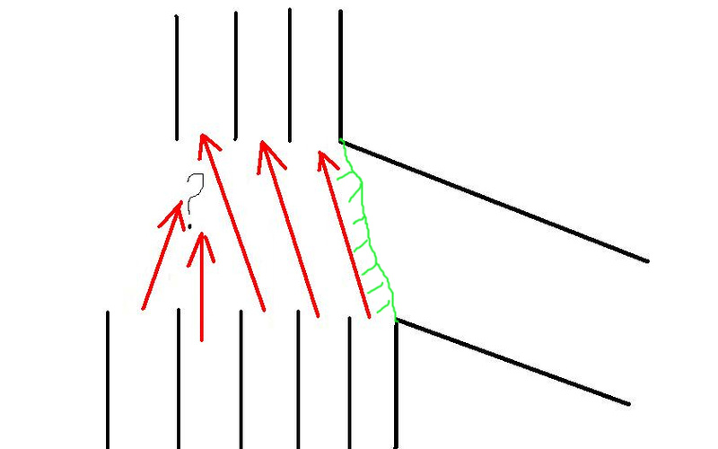

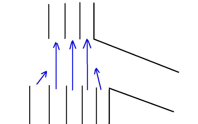

А как тогда быть на большевистской с подъемом на мост? имеем 5 рядов на въезда, 3 на выезде... Правый остался в правом... 2й с права во втором с права, 3й справа - стал крайним левым, а 4й и 5й с права куда делись? Ладно у крайнего левого (5й с права) есть разметка и знак, следовательно перестраивается в 4й с права... А потом куда? Куда деваться целому ряду? Должны ехать прямо... А пряма низзя, так как "правые остались в правом сместившись влево".
кстати, еще одно...Истинно говорите....
знак 5.15.1 в нашем случае говорит о том, что на перекрестке , по правой полосе РАЗРЕШЕНО движение прямо и направо. но там же и заканчивается зона действия этого знака ! и при ВЫЕЗДЕ с перекрестка, вам необходимо ПЕРЕСТРОИТЬСЯ, т.к. 4 полосы, увы, закончились...
я считаю тема переварена полностью.....

не согласен. Прямо только 3 полосы. Где вы 4 увидели? прямо с перекрестка уходит 3 полосы и на выходе 3 полосы. По какому ряду заехал, по тому и выезжаеш, если не перестраиваясь.
Хорек
Прекрасно... А как тогда быть в приведенном мной выше примере? Куда еще одному ряду деваться? Или ручку на себя и на взлет?
Вся дискуссия тут возникла только из за того что один ряд строго налево, и остается 3 где можно прямо. И (вроде как, но я их там не увидел) 3 ряда за перекрестком. И все радостно 3=3 а значит "все прямо едут смещаясь влево"
А я привожу пример где с правым рядом та же история, но фишка 3=3 не прокатывает, т.к. рядов прямо больше больше. Можно из всех 5и рядов прямо, а на выезде ряда 3и! Ладно, по левому ряду знаки есть и вопросов нет. Но по правому знаков нет... И если "правый в правый со смещением в лево" то куда еще целому ряду прямо то будет? Причем ряду объединяющему в себе 2 ряда!
И как выше уже приводили официальное мнение по этому перекрестку, правый ряд уступает.

на перекресток (см. рис. в начале топика) выходит 4 полосы ! считаем справа налево:
1 - прямо и направо
2 - прямо
3 - прямо и налево
4 - налево
... на перекрестке таким образом - ЧЕТЫРЕ полосы ! за перекрестком НАЧИНАЕТСЯ новый участок дороги, на котором летом рисуют ТРИ полосы, а зимой эти полосы определяются шириной проезжей части ! (9.1. Количество полос движения для безрельсовых транспортных средств определяется разметкой и (или) знаками 5.15.1, 5.15.2, 5.15.7, 5.15.8, а если их нет, то самими водителями с учетом ширины проезжей части, габаритов транспортных средств и необходимых интервалов между ними.)
1 - прямо и направо
2 - прямо
3 - прямо и налево
4 - налево

кстати, сейчас только заметил, что в рисунке ТС - ошибка ! при подъезде к перекрестку со стороны ДК Кирова, из трех полос становится 4 (там местное уширение), также, как и напротив... получается этакое соответствие на дусе: въезжают на перекресток 4, выезжают 3.
Я для этого снимок со спутника и приводил
И на выезде три ряда не вижу
А по Дуси там правый ряд на право по стрелке уходит.
А по Дуси там правый ряд на право по стрелке уходит.там езжу постоянно. ездят там в 3 ряда - ширина позволяет. правда, зимой из-за снега, а летом из-за припаркованных машин их становится 2

Куда пропадает правая полоса, если нет ни знаков (например 5.15.5), ни разметки.(1,19)
Я не совсем понимаю, зачем синему нужно перестроиться во второй ряд, если ему и в первом неплохо.

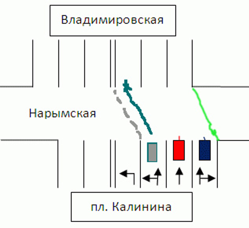

Я тут две картинки приводил с перекрестком на Большевисткой - и по вашему правильно как на картинке №2?
Я тут две картинки приводил с перекрестком на Большевисткой - и по вашему правильно как на картинке №2?линии я нарисовал, чтобы наглядно видно было, что напротив крайней правой полосы бордюр, напротив второго и третьего ряда на выезде с перекрестка как раз две полосы.
нарисуйте как по вашему мнению должны двигаться ТС на данном перекрестке

А синий автомобиль разве не двигается вдоль правого края направления проезжей части.Направление оно одно. Правый край может гулять благодаря карманам, уширениям, сужениям и пр. Но направление дороги от этого не меняется. В данном случае правый ряд кончается так-же внезапно как и начинается 100 метров назад. Правым (или первым, если больше нравится) становится другой ряд. И в него нужно перестроиться, если есть желание продолжать движение в сторону мясокомбината. (Включить поворотничек, убедиться в безопасности и т.д.)
Какого фига синий должен уехать за границы перекрёстка?

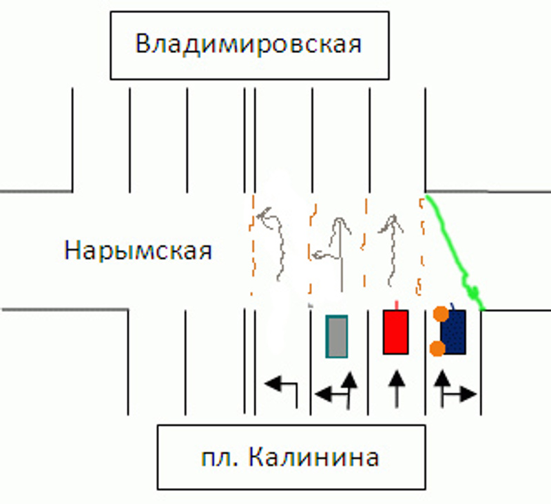

А меня продолжаем игнорировать?Такс, есть дорога - ул. Большевистская.Я тут две картинки приводил с перекрестком на Большевисткой - и по вашему правильно как на картинке №2?
У дороги есть проезжая часть.
Дорога проходит через перекрёсток (место пересечения ПЧ)
ПЧ дороги на перекрёстке не пропадает!
Если это всё правильно, то рисую зрительно край ПЧ на перекрёстке.
Если нарисовал правильно (я не утвержадю, что это бесспорно!), то по картинке №2 правый, как ехал, так и едет в правом.
Для 4-го и 5-го - нет места.
Другое дело , что они могут не видеть, что за перекрёстком нет места. Но это уже совсем другая история.
Я хочу это услышать от тех кто утверждает что права синяя машинка!

Я хочу это услышать от тех кто утверждает что права синяя машинка!синяя - права, красная - лева.

не было бы спора, ежели б знак "прямо и направо" был заменен на логичный в этом случае знак "направо", хз почему кто-то поступил так как есть
Для 4-го и 5-го - нет места.Короче я так для себя понял, водители при отсутствии разметки самостоятельно нарезают ряды, но делают это по разному. Я их делю слева (от разметки или серидины) потому как эта линия более стабильна. А кто-то делит от правого края. В результате при сужении исчезают разные рядыДругое дело , что они могут не видеть, что за перекрёстком нет места. Но это уже совсем другая история.
ннпДа были бы косые линии 1.7 на перекрёстке всё было бы оптимально.
Мне вот интересно, возник бы спорт если бы левому ряду можно было бы налево и прямо? Ну д. Вася конкретно показал, что считает, что в этом случае левый ряд идёт лесом..

... и наплевать, что там висит знак для крайней правой полосы: "только направо" !
Хорошо...не правильно, там над правой полосой знак только направо, второй ряд становится после перекрёстка первым и т. д. а самый левый должен уступить дорогу тем кто справа. перерисуйте правильно картинку.Может тогда вы скажете - правильно так как на картинке по Большевистской ездить?
Для 4-го и 5-го - нет места.там только для пятого нет места, четвёртый становится третьим.![]()
Хотя, я верна своему мнению, что в таких случаях я должна уступать дорогу!!!А я, в "положении красного", считаю, что синего с проезжей части "выталкивать" нельзя! Можно получить в бочину и быть виновным по п.8.9

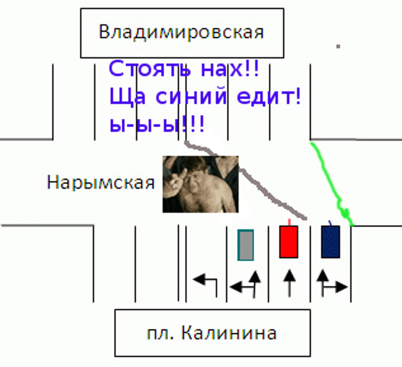

А вот почему синий ДОЛЖЕН уступать перестраивающемуся в крайний правый (из второго!) - для меня загадка.

), никто не меняет полосы - все едут по своим вплоть до конца перекрестка. Поэтому синий обязан включить поворотник и перестроится в соотвии с пунктом 8.4 пропустив красного.... Но видимо это слишком сложно для вас. Ну звиняйте, как ещё вам объяснить, для меня загадка..
Уважаемый rassk!
Если вы будете двигаться на красном и Вас шибанёт синий, то первым делом бегите в хозмаг за ведром белой краски!
Без той разметки, которую вы фантазийно изобразили на схемке, Ваши шансы на получении страховых выплат - нулевые.

То-же самое при сужении.
пример в аттаче
А там как бы под первой машинкой стрелочка....торчит...=)

Уважаемый rassk!Вы очень сильно заблуждаетесь. И именно в следствии этого, не можете обосновать свои утверждения пунктами ПДД, ни опровергнуть утверждения оппонента. Все что вам остается - фантазировать, что вы тут и демонстрируете. Удачи на дорогах и не попадайте в подобной ситуации на место синего, представляю ваше огорчение и последующие стенания на форуме.... Best regards!
А там как бы под первой машинкой стрелочка....торчит...=)Ну да, есть стрелочка. Почему вдруг не должны? они едут прямо в своём ряду. Можете пункт ПДД привести?
Иначе левые преимущества иметь не должны![]()
