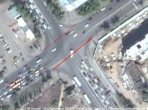

Светофор находится за пределами перекрёстка С.Гвардейцев/Мира/Беловежская.
Его можно было бы признать "выездным", если бы светофор со стороны Мира был "въездным".
Но со стороны Мира - сначала светофор, а метров через 70-100 - знаки приоритера.
З.Ы. п.13.7 - для проезда ПО перекрёстку. А через 15-20 м - тут осторожно нужно!
На Мира это отдельно стоящий сфетофорный обьект....он стоит за границами перекрестка....

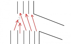

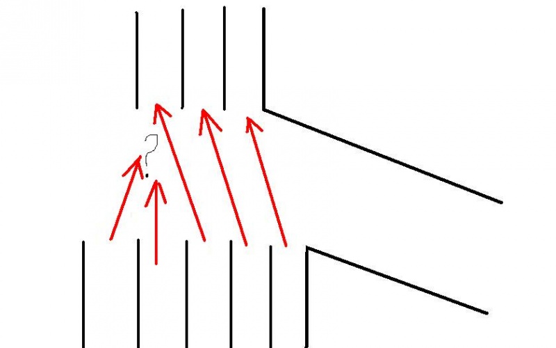

но самый главный вопрос: почему она "сужается" за счет крайнего правого ряда? Как это грамотный ИДПС может "показать на замере"? только если быстренько дорисует необходимую разметку

зачем ? 3 ряда едут прямо, 3 выезжают с перекреска. кого сужаем ?

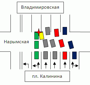

А если так? Я зеленая машинка. Я вообще не вижу, что там первый ряд упирается в обочину. Сколько рядов на въезде на перекресток я не успел посчитать, а сколько на выезде с него мне вообще не видно из-за машин. Почему я должен смещаться левее? Я еду прямо. И я не прав?

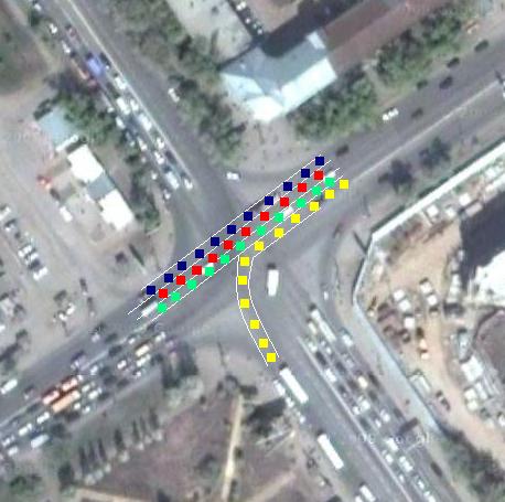

акс, есть дорога - ул. Большевистская.Правильно ехать как на картинке! Ну... по мнению сторонников машинки справа
У дороги есть проезжая часть.
Дорога проходит через перекрёсток (место пересечения ПЧ)
ПЧ дороги на перекрёстке не пропадает!
Если это всё правильно, то рисую зрительно край ПЧ на перекрёстке.
Если нарисовал правильно (я не утвержадю, что это бесспорно!), то по картинке №2 правый, как ехал, так и едет в правом.
Для 4-го и 5-го - нет места.Другое дело , что они могут не видеть, что за перекрёстком нет места. Но это уже совсем другая история.

Поясню свой последний пост картинкой. Кто прав: зеленый или желтый?

Зеленый не прав, да он еще и помеху с права прозевал, и мог спокойно левее взять.

Левее мог, но не обязан (или не успел). Сколько рядов ему не видно (допустим, что он третьим по счету со светофора уходил, а не первым). Чем для него желтый отличается от наглеца, перестраивающегося в его ряд?
а еще бывает, что желтые пытаются повернуть налево с того ряда, с которого только прямо
Мнение сотрудника ГИБДД таково: при возникновении аварийной ситуации права будет красная машина. Поясняю: синяя машина при движении прямо упирается в бардюр. для продолжения движения ей необходимо перестроиться, соответственно она должна уступить всем, кто находится на той полосе!

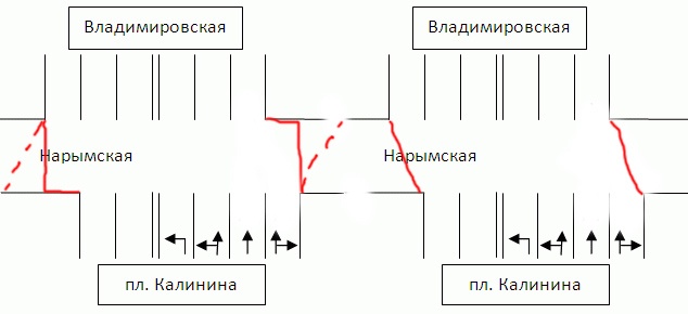

Сотрудник, мягко говоря, не прав.
Больше ничего сказать не могу, т.к. других предположений он мне не озвучил!

Теперь по поводу "упирается в бордюр".
На левом рисунке нарисовал два варианта: в бордюр упирается одна или две полосы. На выбор.
На правом рисунке попытался обрисовать ситуацию: проезжая часть дороги проходит через перекрёсток (место пересечения дорог).
Ну вопрос, как к автомобилисту (полноправному участнику движения!): как проходит край проезжей части по перекрёстку?
Где край?
