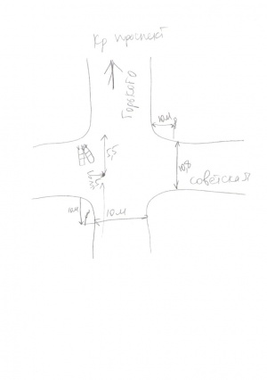

схема гаи.
исходное: авто №1 проехало от линии стоп до места аварии 16,5м при скорости(как заявляется) 55-60 км/ч. в момент пересечения загорелся красный.
авто №2 проехало 13,6 м от линии стоп плавно тронувшись. в момент старта загорелся зелёный.
Авто №2 это мазда 6, 2л, автомат.
Вопрос: могли ли они встретиться в точке аварии?

Нам бы схемку, аль чертеж... (с) Филатов
Нужна схема, так ничерта непонятно. Ед.что можно сказать, 16.5 метров - путь пройденный за 1с. со скоростью ~60км/ч.
а по-моему, всё понятно. одна машина уже имеет стартовую скорость 55км/ч (берём по минимуму. предполагаем, что машина ехала с постоянной скоростью) и проехала 16.5м. нетрудно сообразить, что она потратила на это 1.08сек.
а другая разгонялась с нуля и проехала за то же время 13.6м. опять несложно сообразить, что при равноускоренном движении L=a*t^2/2, откуда следует что ускорение составило 23.3м/с^2 (то есть 2.4g), и должна была набрать скорость в момент столкновения a*t=91км/ч.

вот как то таквот теперь непонятно. 16.5м я кое-как насчитал. а вот в другую сторону у меня 15.3 получается, а 13.6 не пойму где взять. ну никак из имеющихся чисел не получается, какие ни производи арифметические действия.
да ещё ёлочка на улице кой-ко-го нарисована (:
но суть расчётов, конечно, не меняется.

не правильно нарисовал, до нижней стоп линии 8, а не 10 м. и пройденный пути авто №2 - 13,3м

там ситуация несколько яснее. авто 1 выезжая на перекрёсток сделало манёвр, обгоняя по встречной тронувшуюся от обочины машину. а авто 2 стояло в левом ряду(движение одностороннее) и рядом справа трогалась другая машина. так вот её водитель увидел выезжающую авто 1 и тормознул, а авто 2 не успел.
здесь вопрос именно в скорости авто 1.
экспертами сделан анализ именно исходя из заявленной скорости 55-60 км/ч. торможение составило бы 6-8 сек(сухо-мокро) и сделан вывод о том что технически не мог остановиться.
а если скорость намного меньше, то и расклад другой.

Да хоть он ползком по встречке вверх колесами вполз на перекресток, вы обязаны дать ему возможность покинуть его, а потом начинать движение.не, тут числа приобретают принципиальный характер. если на записи зафиксировано, что авто-1 пересекло стоп-линию на момент загорания красного, а авто-2 пересекло свою линию на момент загорания зелёного, то ежу ясно, что скорость авто-1 была НАМНОГО меньше 55км/ч. возьмём что-то оптимистично-реалистичное, пусть даже мазда разгонялась по максимуму, 10с до сотни, т.е. 2.8м/с^2. тогда на свои 13м до точки удара она потратила 3с, а вовсе не 1, как раньше. авто-1 за эти 3с проехала 16.5м, т.е. её скорость была 20км/ч. это, извините, стоячая машина! не имел он права выезжать на красный, и пусть даже на жёлтый. нарушил! хотя автор тоже нарушил. обоюдная вина. только нарушение авто-1 карается коапп-ом, а нарушение авто-2 нет.
