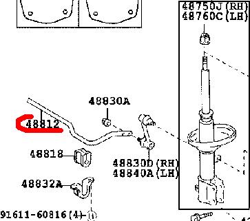

Перепрыгнул сугроб, боком. Машина Кариб полноприводной 115 корпус. Лопнул стабилизатор, соединяющий через рычаги задние стойки. На картинке под № 48812. До этого не озадачивался особо принципами работы подвески. Сейчас езжу, подвязав останки стабилизатора к балке, на которой крепится редуктор.
Вопросы:
1) чего еще могло сломаться. Хотя все осмотрел, ничего поврежденного не нашел.
2) Чего стабилизирует, этот стабилизатор? Он, получается, через рычаги пытается держать задние колеса на одном горизонтальном уровне?
Вопросы:

Оно крены снижает. Можно и без него ездить, но страшновато.

НО! оно НЕМНОЖКО снижает крены.
на переднеприводные спринтеры / карибы эту железяку вообще с завода НЕ ставят. у меня на АЕ110 ее нет.
ее ставят тока на полноприводные спринты / карибы и которые GT (переднеприводные с 4a-ge под капотом).
подкапотная распорка на крены БОЛЬШЕ влияет (уменьшает) - поставил, понравилось.
так что можно забить и снять эту железку вообще, чтоб не гремела.

Да, я езжу без нее
. Только сильней скорость перед поворотами скидываю. Хорошо кабельбиндерами прикрепил и не гремит. Как приплывет с эмиратов, поставлю новую.
ННП а по первому вопросу, никто не просветит?
. Только сильней скорость перед поворотами скидываю. Хорошо кабельбиндерами прикрепил и не гремит. Как приплывет с эмиратов, поставлю новую.ННП а по первому вопросу, никто не просветит?
Вы разницы едва ли заметите. На карибе то. Тем более на древнем. Сдругой стороны он стоит копейки, можно и заменить.

по теме - затупил что речь про ЗАДНИЙ стаб идет.
ЗАДНИЙ у меня ЕСТЬ, на АЕ110 он с завода ИДЕТ.
нет ЗАДНЕГО с завода тока на спринтах с 1,3л движками, ЕЕ111 вроде.
нет у меня ПЕРЕДНЕГО стаба - вот он и идет только на полноприводные и GT.
еще по теме - задний стаб не шибко нужный девайс. вполне можно и без него. скорее всего разницу вообще не заметите.

бгг, маладец. я уже второй задний стабилизатор сломал за 4 года ))) хз чего ему и надо и чего он ломается. может от стоек уставших. короче снял обломок с яйцом и кинул в гараже. потеплеет - сначала стйками займусь, потом стабом. ) а можно и ваще без него, ни на что он не влияет на овощах наших, имхо
зы: по стабам - задний есть на всех короллах вроде - и переднеприводных и полно. тока разные они, по форме т толщине. а вот передние есть тока на GT и на самой жирной комплектации Rivera вроде

помимо креновой стабилизации установкой/снятием заднего/переднего стабилизатора, или его зажатием/расжатием можно добиваться избыточной/недостаточной поворачиваемости вашего автомобиля.

ННП. То автор - поломка заднего стаба способствует "разжатию" задней подвески, т.е. склонению авто к сносу передней оси в поворотах (недостаточной поворачиваемости).

Перепрыгнул сугроб, боком. Машина Кариб полноприводной 115 корпус. Лопнул стабилизатор, соединяющий через рычаги задние стойки. На картинке под № 48812. До этого не озадачивался особо принципами работы подвески. Сейчас езжу, подвязав останки стабилизатора к балке, на которой крепится редуктор.Стабилизатор поперечной устойчивости- это обязательное устройство подвески любого автомобиля, в том числе и грузового. Сейчас речь идет о легковом. Здесь можно рассмотреть 2 случая.
Вопросы:
1- это переднеприводный автомобиль с независимой передней и полузависимой заднеи подвесками. В задней подвеске, поперечный элемент балки является эластичным элементом и выполняет роль торсиона (в некоторых случаях поперечину усиливают дополнительным торсионом).
2- это всерпиводный автомобиль, а также автомобиль высокого класса. Передняя и задняя подвески независимы. Вот тут как раз и появляется стабилизатор поперечной устойчивости, как отдельное устройство.
Отсутствие стабилизатора поперечной устойчивости приводит: к ухудшению стабилизации автомобиля при изменении направления движения (по завершении поворота автомобиль сложно востанавливается в прямолинейном движении), ну и конечно к увеличению крена.
Поскольку стабилизатор удерживает от крена весь салон автомобиля, то на тяжелых экземплярах, чтобы защитить конструкцию кузова от черезмерного скручивания, стабилизаторы устанавливают, и на передней подвеске, и на задней одновременно.
При замене сломанного стабилизатора необходимо учесть, что при установке более жесткого торсиона (внешний признак больший диаметр сечения), увод или (снос) автомобиля увеличится, зато улучшится стабилизация, а с уменьшением жесткости торсиона стабилизатора, все наоборот. Выбирайте, что Вам больше подходит. Если устраивает штатаное поведение автомобиля, то как определить параметры нужного торсиона Вы знаете.
Сломалось ли что нибудь еще, можно определить только на месте, но навряд ли. Причиной поломки торсиона кроме усталостного разрушения, чаще всего становятся поверхностные механические повреждения, произошедшие ранее, а прыжок всево лишь проявил этот дефект.
