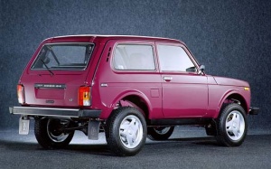

На НИВЕ задний стаб тоже однако есть

На НИВЕ задний стаб тоже однако естьне верю (с)
Я тоже его там никогда не видел.На НИВЕ задний стаб тоже однако естьне верю (с)
Конструкцию передней подвески НИВЫ я знаю весьма неплохо.
А жлыга стальная за задим мостом не стаб? Был уверен что это онГуглим наименование "Тяга Панара".Че это тогда?
